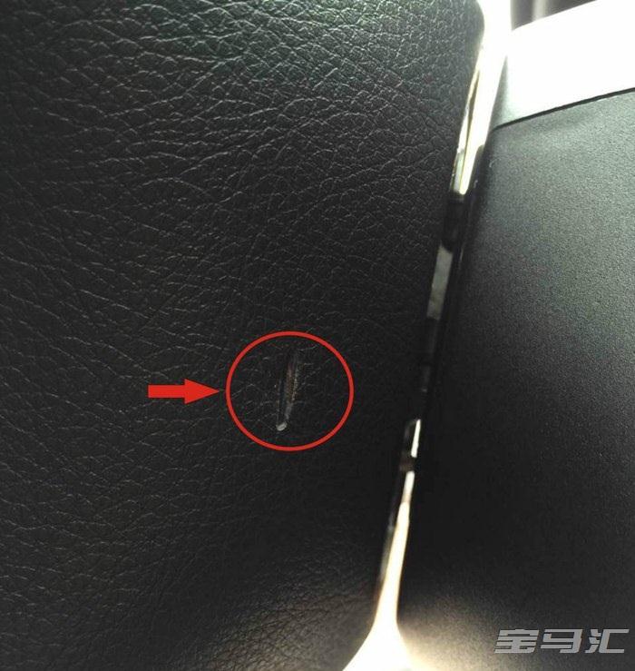

大部分车友方向盘拆装大法都是从方向盘下面给捅了两个大洞,别再给你的方向盘后面捅两个大洞了!无损拆卸气囊教程。 ...
大部分车友方向盘拆装大法都是从方向盘下面给捅了两个大洞,如下图位置:

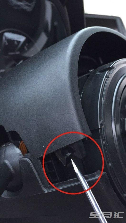

为了车友方向盘别再被捅,告诉你有无损的拆卸方法,步骤如下:
1、松开方向盘固定拨杆,也就是调节方向盘后固定锁住的那根拨杆。
2、把方向盘拉到最外。

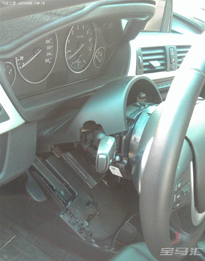

3、从转向柱盖板最里侧,有防尘罩(皮革)的地方开始下手,把上盖往上提,拆下。上盖都是卡子卡的,不用担心,卡子很结实,用巧劲向上拉,卡子不会断。
4、拆下上盖以后,可以看到下盖也是左右两个卡子固定,松开卡子,拆下。如下图:
