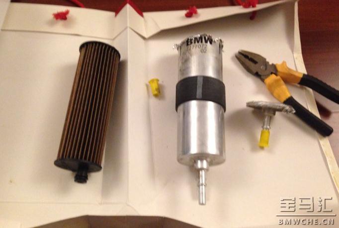

下面借用“1395666”车友3万公里换下的燃油滤清器拍的图片看看:
通过上面图片看到,拆下的滤芯还是很干净的,没有脏兮兮的样子,说明还能用一段时间。

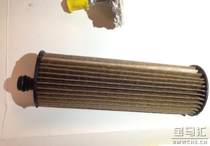

4万km的燃油滤清器污染成了什么样子?下面借用车友“林宝塔夫"的图片展示一下。

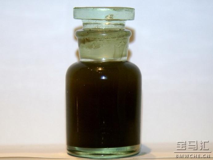

给这个燃油滤清器做了个‘透析’,具体手段与过程一句半句也难说清楚,你关心结果就是了!
从燃油滤清器中透析出来的液体样品:

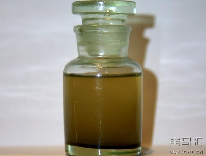

放置1小后:

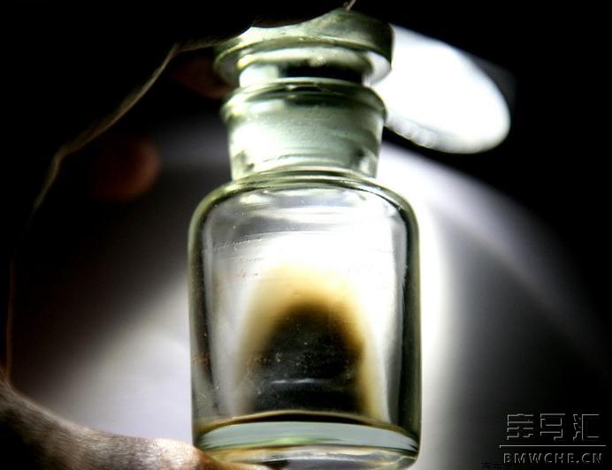

挥发掉透析液后的沉淀物:

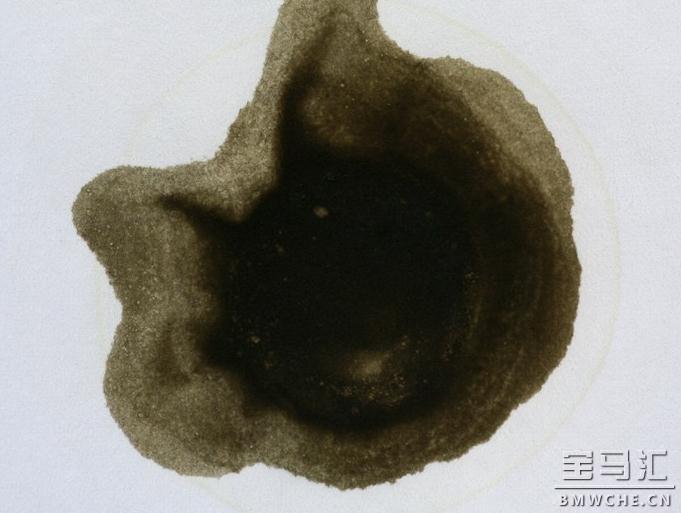

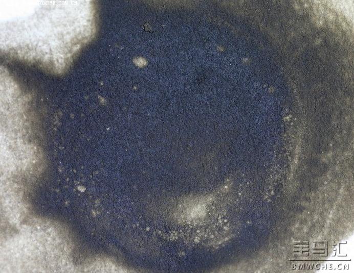

用定性滤纸滤掉不可挥发液体后就是这些东东了:
特写一下:
结果:
1、燃油滤清器中的主要滤出物是不可溶解的细微颗粒状(废话,它就是干这个用的!),应该是燃油比较脏的缘故。
2、传说中的胶质、油泥凝集几乎不存在。图片中定性滤纸过滤后的油斑(最外圈泛黄色)应该是燃油中原有的难挥发成份及车子正在使用的燃油清净剂载剂油的痕迹。
3、总体上,你比较吹毛求疵的话,50000km可以更换了。
