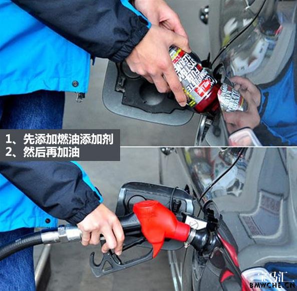

不同的燃油添加剂勾兑的燃油量不同,这个需要根据具体说明书来操作。但是,燃油添加剂最好适量或者少量,千万不要过量。
另外,添加燃油添加剂时,需要在加油之前倒进油箱,这样能更好地和汽油混合。

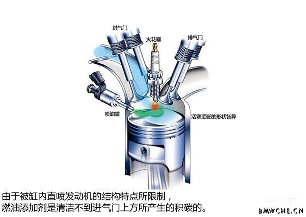

有缸内直喷技术的发动机车型不适合用清洁型或养护型添加剂,因为首先清洁型和养护型添加剂清洗不到气门的上方,其次添加剂混在燃油中喷入气缸内后,很快会被燃烧起不到清洁的作用。
其实这种说法只有一半是正确的,燃油添加剂是与燃油混合在一起的,由于缸内直喷技术发动机的构造原因,气门上方确实无法被清洁到;但是当燃油添加剂被喷入气缸内后,并不会被完全燃烧,而是会吸附在活塞顶部和燃烧室内来清洁上面的积碳,所以有缸内直喷技术的发动机虽然使用清洁型燃油添加剂效果不是很明显,但是如果长期使用养护型燃油添加剂还是可以抑制活塞顶部的积碳产生的。
