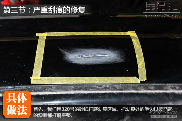

首先,我们用320号的砂纸打磨划痕区域。把划痕处的毛边以及凸起的漆面都打磨平整。

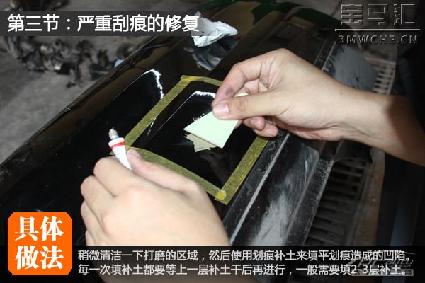

稍微清洁一下打磨的区域,然后使用划痕补土来填平划痕造成的凹陷。每一次填补土都要等上一层补土干后再进行,一般需要填2-3层补土。

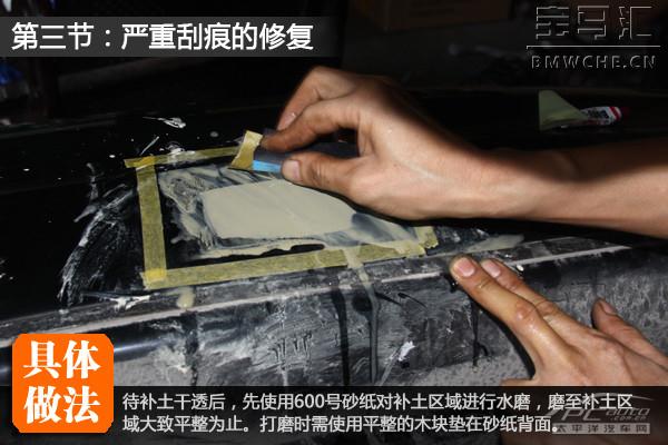

待补土干透后,先使用600号砂纸对补土区域进行水磨,磨至补土区域大致平整为止。打磨时需使用平整的木块垫在砂纸背面。

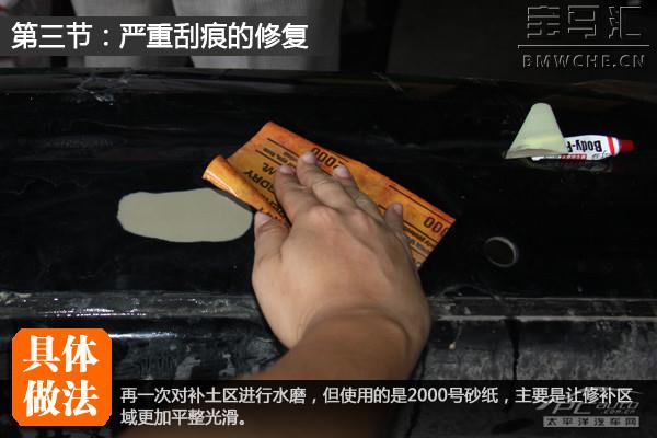

再一次对补土区进行水磨,但使用的是2000号砂纸,主要是让修补区域更加平整光滑。

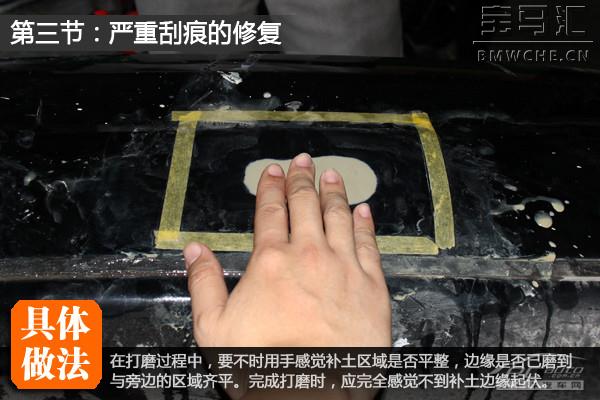

在打磨过程中,要不时用手感觉补土区域是否平整,边缘是否已磨到与旁边的区域齐平。完成打磨时,应完全感觉不到补土边缘起伏。

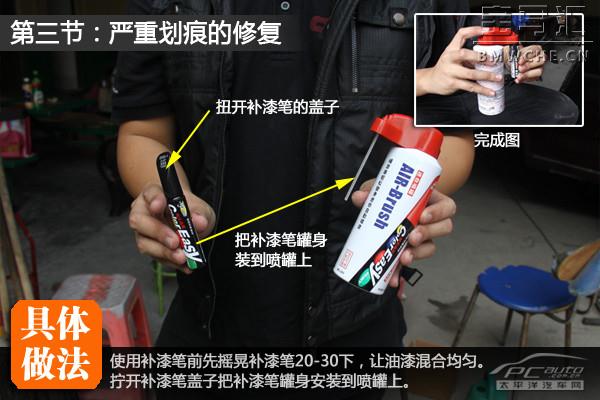

使用补漆笔前先摇晃补漆笔20-30下,让油漆混合均匀。拧开补漆笔盖子,把喷罐吸管插到补漆笔罐子里。最后,把补漆笔罐身拧到喷罐相应的螺纹上即完成喷罐的组装。后面提到的“驳口金油”的安装方式和补漆笔的安装方式一致。

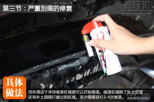

用布清洁干净待喷漆区域便可以开始喷漆。喷漆区域除了补土区域,还有补土周围打磨过的区域。至少需要进行3-4次喷漆。

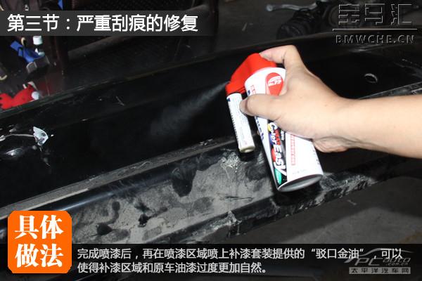

完成喷漆后,再在喷漆区域喷上补漆套装提供的“驳口金油”,可以使得补漆区域和原车油漆过度更加自然。

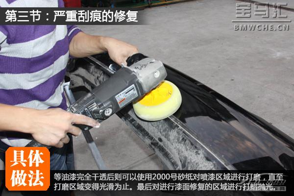

等油漆完全干透后则可以使用2000号砂纸对喷漆区域进行打磨,直至打磨区域变得光滑为止。最后对进行漆面修复的区域进行打蜡抛光。
