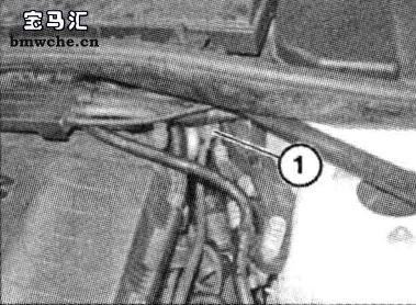

示意图1 以N54发动机为例,图示为加注适配连接直接连接在膨胀阀上,注意加注管路的走线不得弯折。
①加注适配连接
图1 N54的加注适配连接直接接在障服同上

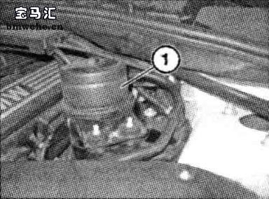

在装备液压助力转向机构(例如 AFS)的车辆上必须松开机油箱(如图2 所示)。
①机油箱
图2 机油箱位量

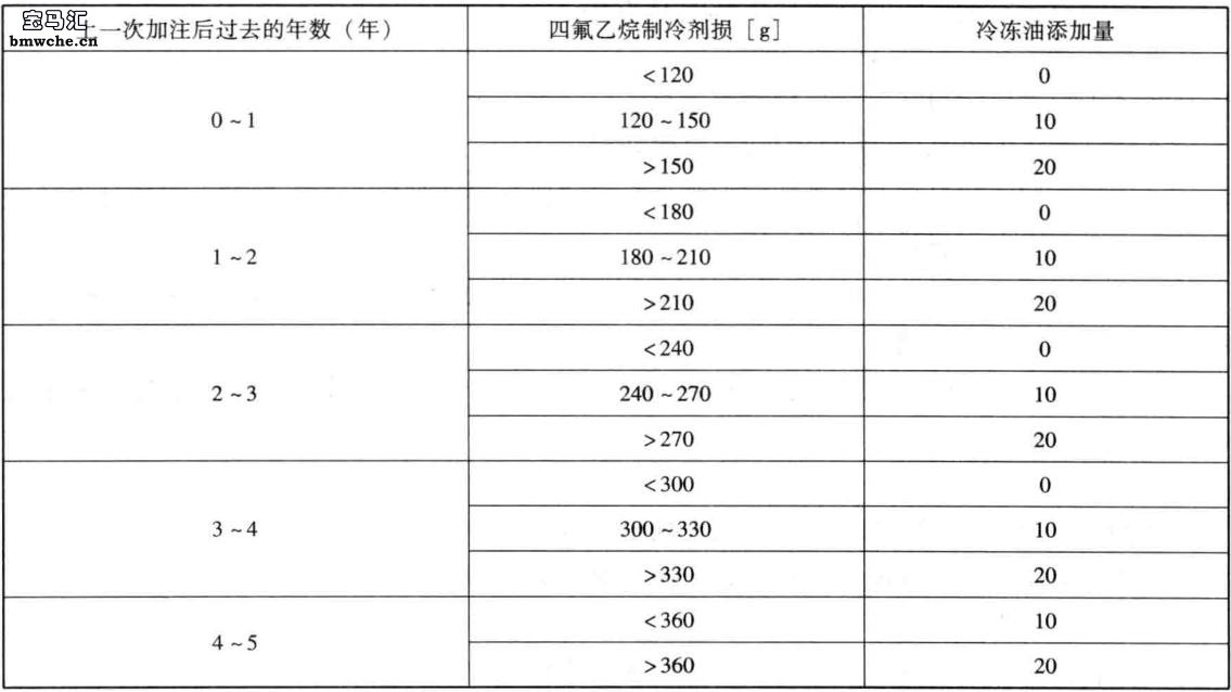

在加注制冷剂前必须补充抽吸时带走的冷冻油,此外必须按照表格补充损失:四氟乙烷制冷剂损失。
表1 说明的是允许在一定时间之后的制冷剂损失量,不存在任何不密封问题,不得添加冷冻油。
表1 允许制冷剂的损失量表(密封)
表2 说明的是在由于不密封导致在一定时间之后超过允许的制冷剂损失量时必须添加的冷冻油量。
表2 超过允许制冷剂损失量时構添加的冷來泊量表(不密封)
案例区分:
1、根据表1 制冷剂损失不会超出
◇添加缺少的制冷剂四氟乙烷
◇不允许添加冷冻油
2、根据表1 超过制冷剂损失
◇添加缺少的制冷剂四氟乙烷
◇必须根据表2 额外添加冷冻油

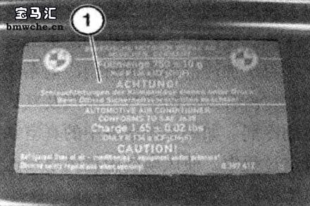

视冷暧空调上更换的部件的型号不同,必要时要补充冷冻油,即使在抽吸时没有出现可测量的损失。要注意冷暧空调制造商和每个售后服务站 (公差和错误) 操作说明的相关提示。冷暧空调必要的制冷剂加注量的信息在发动机室内的型号铭牌上 (如图3 所示) 。如有必要,加注量参见技术数据。
安装说明:用密封盖重新封闭车辆上的制冷剂加油管接头 。
