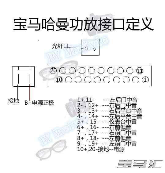

哈曼接口定义

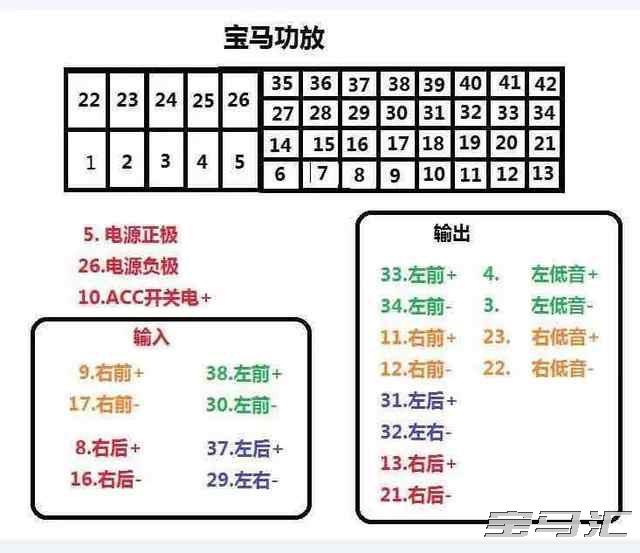

高保真的接口定义

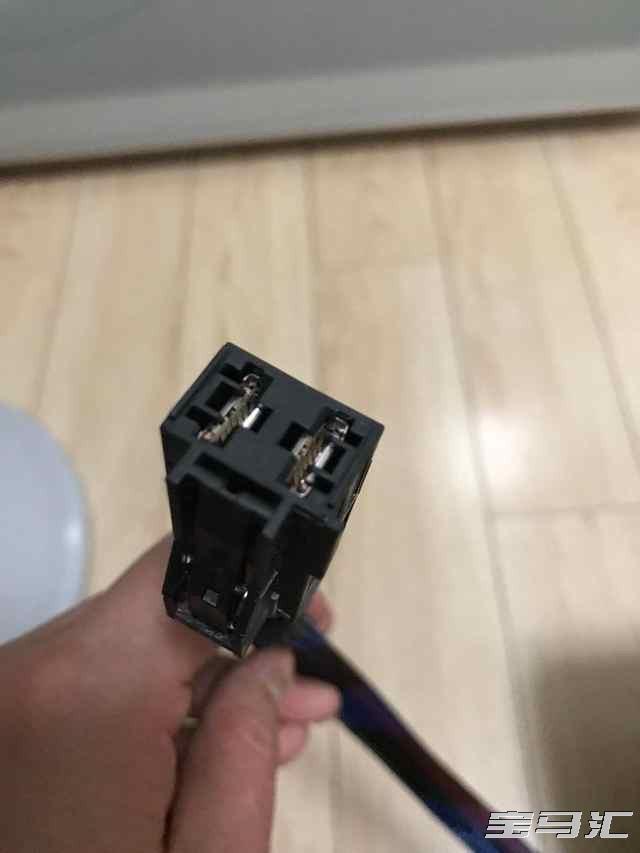

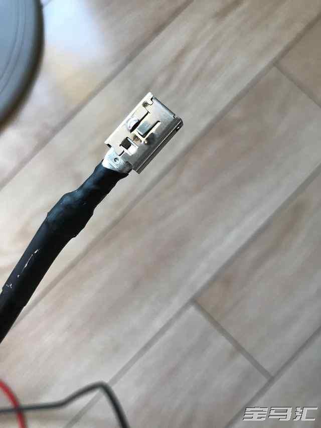

准备工作之电源线准备,很多哈曼线包括改装店都是在大接口的10号,20号接口取电,为追求原厂效果,整了一个单独电源线,某鱼挺贵,得300多一根,自己买配件,200一根,主要那个接头贵,原厂的,应该没有副厂的。
弄完线头后用热缩管包住
插头做好了~

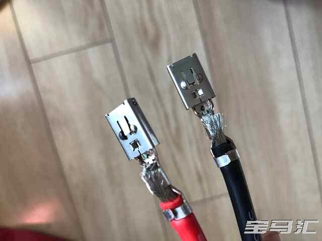

准备工作之做喇叭连接线,低音是2.5平,中音是1.5平,发现中音1平就够了,1.5平太粗,做接头的话线都插不进去。

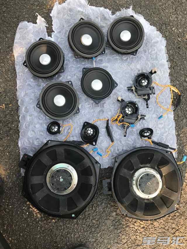

收的拆车哈曼,品相差点,后门的支架还在高音上,还有4个哈曼喇叭盖,这样又省了一笔钱,支架加喇叭盖也挺贵。

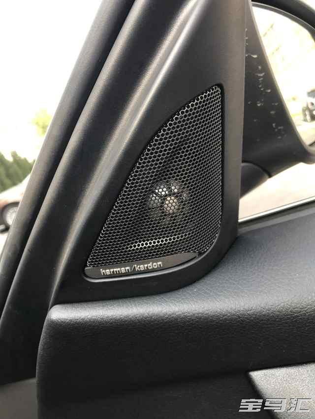

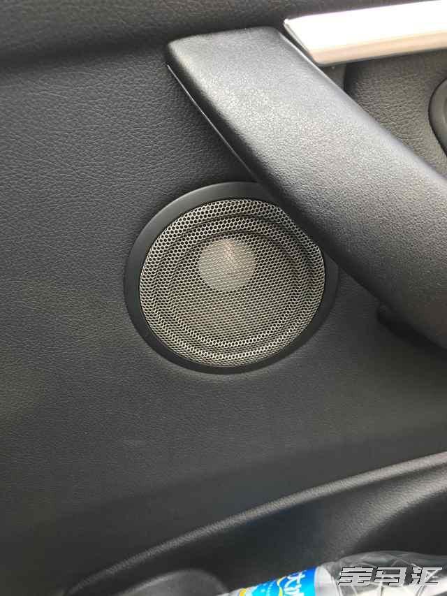

已经换好的哈曼喇叭和喇叭盖,具体怎么换喇叭还是不具体说了,如果连换喇叭都不会的话,那还是别自己干了,老老实实找改装店吧!
装好的高音。

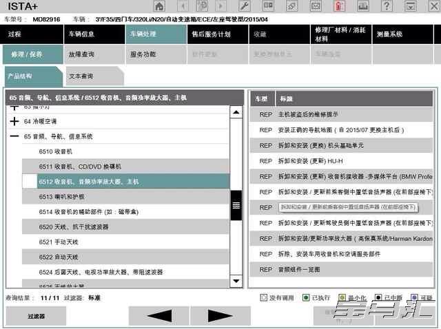

准备工作之瑞金,也是和接口定义一样,怎么拆都有步骤。

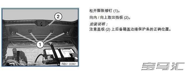

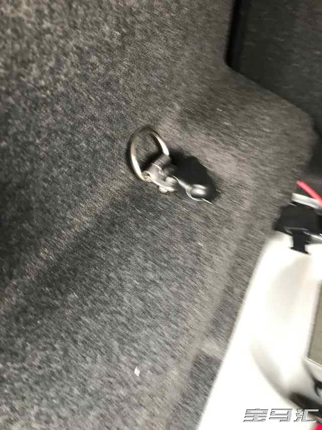

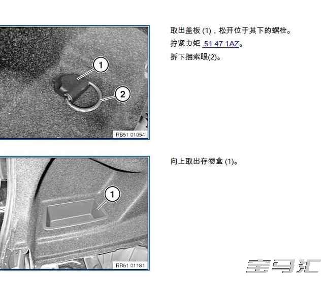

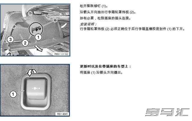

布线,装功放,首先要把后备箱的弄开,首先得把后备箱锁那个塑料盖子弄开,4个钉子,把中间那个黑色的拔出来就可以把整个钉子拔出来了,后面的同理。
左边那块盖板怎么取,看图就知道了。
还有个卡子要取下来,螺丝应该用T35的。
取下来就是这样的。

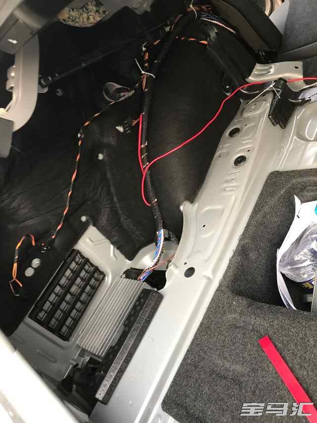

好了,这个盖板拆下来后的样子,功放就是放在这里,线也是从这里走。

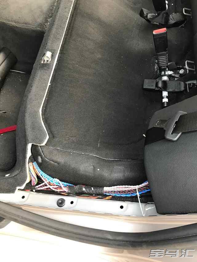

把原来的高保真线拆下来,换上哈曼线了。

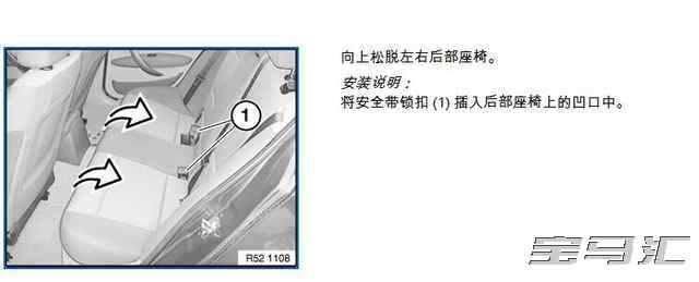

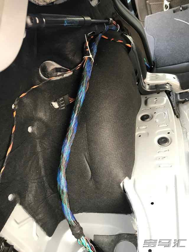

然后线就走到后座了,把后座掀起来,使点劲,就下来了,把安全带卡扣从孔里退出来,整个后座就下来了。
后座就下来了,左右线也是从这里开始分开,右边的从座椅边上穿过去,原车线也是这么走的
