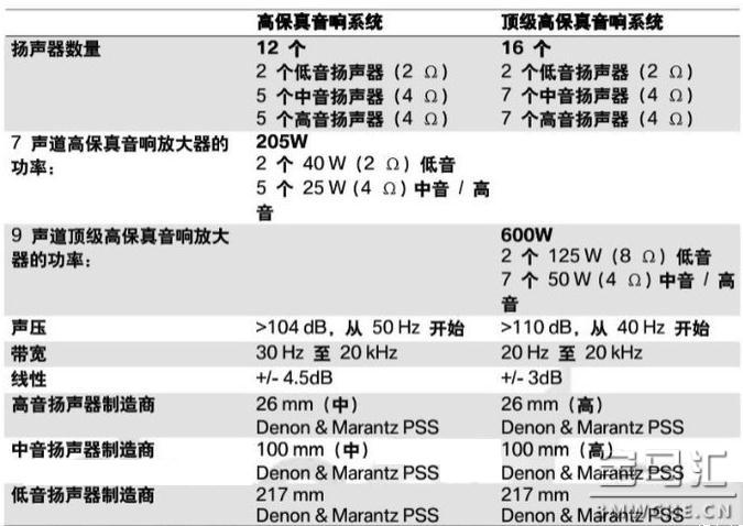

可以看到高保真音响系统一共12喇叭,总功率205W,7声道输出,见下图。

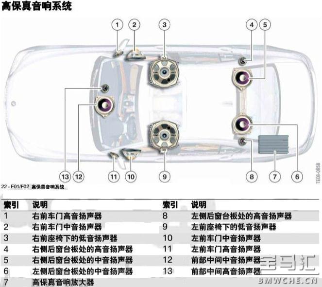

高保真系统喇叭分布图:

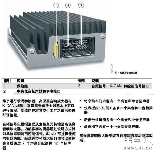

高保真功放及其详细参数:
