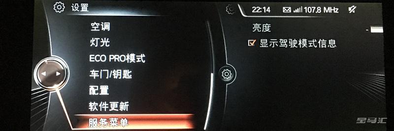

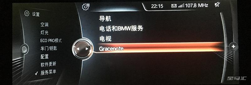

i、回到屏幕iD系统主界面,到“设置”最底部出现“服务菜单”,看下图。

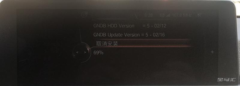

j、再按下“Gracenote”即可升级。
NBT的Gracenote老数据库和即将升级的版本对比:
EVO的Gracenote老数据库和即将升级的版本对比:
没有数据库文件,你也可以在车上测试调出此菜单,不过断电后菜单会消失。USB更新大约需要10分钟左右。
