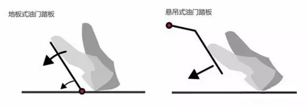

大家看这两张对比图,深色脚丫子是初始位置,浅色脚丫子是踩后的位置。在踩踏板的过程中,理想状态下人的后脚跟着地位置不变。
地板式踏板——随着踏板位置加深,踏板与脚之间会发生轻微的相对位置改变(滑移),你的前脚掌与踏板的旋转轴心越来越接近。
悬吊式踏板——随着踏板位置加深,踏板与脚之间也会发生轻微的相对位移,你的前脚掌与踏板的旋转轴心越来越远。
这个差别带来的效果是完全相反的:地板式踏板,随着踏板深度的增加,单位踏板深度所对应的脚腕旋转角度越来越小,也就是说地板式踩得越深,越节省脚腕的操作。相反,如果是悬吊式踏板,随着踏板深度的增加,单位踏板深度所对应的脚腕旋转角度越来越大,也就是说悬吊式踩得越深,越浪费脚腕的操作。
有了这个理论基础,我们就会发现:地板式踏板踩得越深,油门越“灵敏”;悬吊式踏板踩得越深,油门越“迟钝”。这就是为什么我们觉得地板式踏板偏运动,悬吊式踏板偏舒适,因为前者更需要驾驶者细腻的操作,后者微微降低了驾驶者对精确操作的要求。
