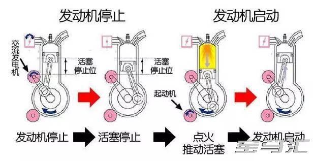

发动机自动启停技术就是一套能够自动控制发动机点火和熄火的系统,英文叫STOP&START,简称STT ...
发动机自动启停技术到底是什么?
顾名思义,发动机自动启停技术就是一套能够自动控制发动机点火和熄火的系统,英文叫STOP&START,简称STT。搭载了发动机自动启停技术的车辆,在行驶途中临时停车的时候,就会自动熄火,当需要继续行驶的时候,系统又会自动启动发动机。简单地说,自动启停就是一套能自动控制发动机熄火、点火的系统,其初衷是短暂停车情况下,发动机自动“休眠”,以达到节油减排的目的,主要适用于城市交通中等待红绿灯或是堵车时。

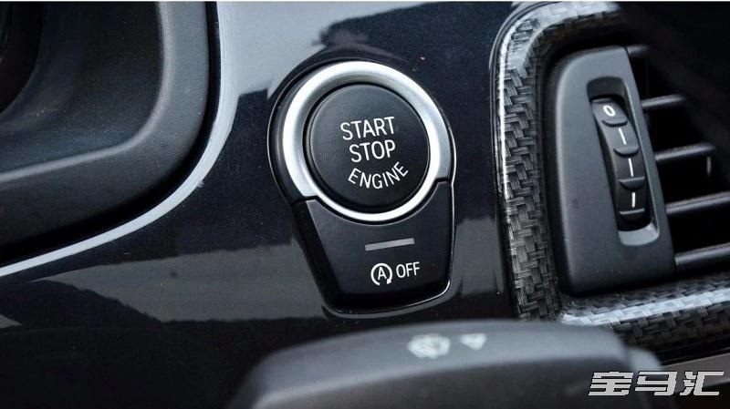

自动启停系统是默认开启的,首先在高速上是没用的,它的作用在市区,当你等待红绿灯时自动挡车型踩下制动踏板待停车两秒后发动机便会自动熄火,启动时只需要放开制动踏板踩油门或者转动方向盘便可以自动启动。手动挡的只在等红绿灯时挂空挡松离合发动机就会熄火,当你踩下离合挂档发动机就会自动启动。

适当开启和关闭系统,当道路比较顺畅,但红绿灯比较多的路段,就建议(默认)启动,这样有效的节省油耗。当遇到道路严重拥堵,或者准备到停车场时,建议手工关闭,频繁的挪车,简直就是精神和启停系统的较量,刚停止发动机,一脚油门就上来,才发动1秒,又来个急刹,想想都觉得蛋疼。
