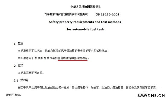

国标允许油箱采用金属或塑料材质
作为关乎驾乘者及行人安全的重要交通工具,机动车无论在设计、生产或是运行环节都具有完善的国家相应法规作为约束,而对于燃油箱这种与安全和环保紧密相关的部件则更需是要满足一系列强制标准。经过我们对相关标准的查阅发现,GB7258-2012《机动车运行安全技术条件》上并未限制油箱材质,而GB18296-2001《汽车燃油箱安全性能要求和试验方法》则明确指出“本标准适用于M类和N类汽车的金属燃油箱和塑料燃油箱”,显然以金属或塑料作为油箱材质是符合国家相关法律法规的,另外QC/T 644-2000《汽车金属燃油箱技术条件》还特别针对金属油箱做出了相关技术要求和检验规则。显然对于普通消费者而言,在市场上通过正规渠道购买的新车均是符合这些相关法律标准的,其安全性能得到了国家强制机构的检验及认证,至于油箱使用何种材质实在无需太过纠结。

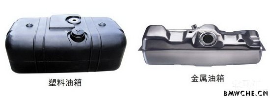

油箱材料是多种因素权衡的结果
既然都能满足国家法规,那为何还会出现塑料与钢铁这种材质之争呢?这就与各整车厂家在车辆设计初始的理念与要求有关,一般来说,油箱材质的确定是多项性能指标相互权衡的结果,这里面包括防泄露、阻燃、抗挥发、可回收、耐腐蚀、轻量化、易成型以及制造成本等等。就我们目前常见的主流车型而言,一般金属油箱通常采用双面镀锌钢板经冲压之后焊接而成,而塑料油箱则是采用一种称为高密度聚乙烯的材质通过吹塑方式成型。从传统理论上讲,前者在阻止燃油挥发(减少HC污染)、材料回收再利用等方面具有一定优势,后者的长处则在于良好的耐腐蚀性能、重量更轻、更易制成复杂形状以适应整车布置需求等,至于成本方面,经咨询业内人士得到答复是差别不大,唯独在防止燃油泄露和阻燃方面,不同人士各有说辞。
有意见认为,塑料材质塑性较好,在碰撞时可产生塑性形变以避免燃油泄露,同时塑料导热性差,可以在外界起火时可减缓油箱内燃油受热速度;但也有人认为塑料在极寒条件下会变脆,容易出现裂纹,并且塑料容易累积静电产生从而电火花,这些缺点则是金属所不存在的。这样看来,似乎双方各有各的道理,但如果抛开理论,实际又将是怎样一番场景呢?

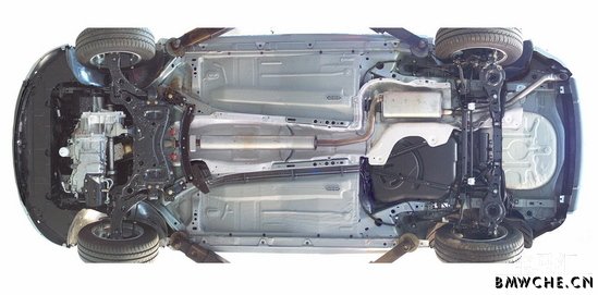

不合理的油箱布置才是原因所在

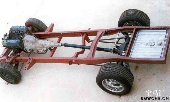

事实上,很多早于80年代的老旧车型都采用后轴后方(即恰好位于后吸能区)(包括国人熟悉的切诺基和BJ2020),好在随着安全理念的提升,现在几乎所有乘用车的油箱都转移到了车身最为坚固的座舱地板下方,即前后轴之间的位置,以尽量减少碰撞时对油箱的冲击。

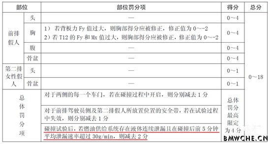

当然,我们也大可不必对现有汽车油箱安全性产生过分的担忧,要知道各大汽车安全评价机构早已均对汽车燃油系统防泄露性能有着明确的评价方法和测试结果,比如CNCAP 2012年版管理规则中对于50km/h 100%正碰、64km/h 40%偏置碰和50km/h侧碰试验中均明确指出“碰撞试验后,若燃油供给系统存在液体连续泄漏且在碰撞后前5 分钟平均泄漏速率超过30g/min,则减去2 分”,而碰撞结果显示,目前在售主流车型无论装备哪种材质油箱,均未出现相应减分项,说明车辆发生撞击只要在设计速度内,均能符合其安全要求。
