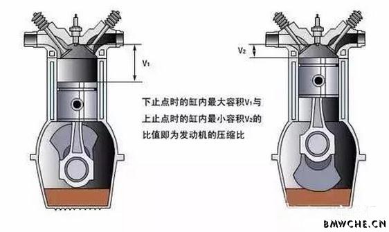

我们都知道,当混合气体进入气缸后,活塞在压缩行程时便将其压缩,火花塞将高压混合气点燃后,其燃烧所产生的压力则转换成发动机运转的动力。
这里涉及到一个压缩比的概念,压缩比大的发动机,需要抗爆性更好的燃油,不然发动机活塞还没压到底,火花塞还没有点火,油气混合气体自己就燃爆了,这就是不正常燃烧,产生了爆震现象,影响动力。如果限定加97,而你加了93的,就有可能会出现这种情况。
而且有些压缩比低的发动机,比如老化油器的夏利,加了97反而不如93有劲儿,就是因为发动机压缩比过低,却加了高抗爆性的97号油,燃烧效果不如93的好。
通常理论来讲,压缩比越高,动力性会越好(但实际中并不一定,因为发动机技术还涉及很多其他参数)。但是压缩比是不会因为加了更高标号的油而变高的,所以提高动力的事儿就不要想了。

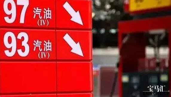

关于燃油标号葱哥还要多说两句,有的地区汽油标号是93/97,有的是92/95,这有啥区别啊?是不是93/97的比92/95好啊,因为标号高啊!真不是。
93/97实行的是国四的汽油标准,92/95实行的是国五的汽油标准。

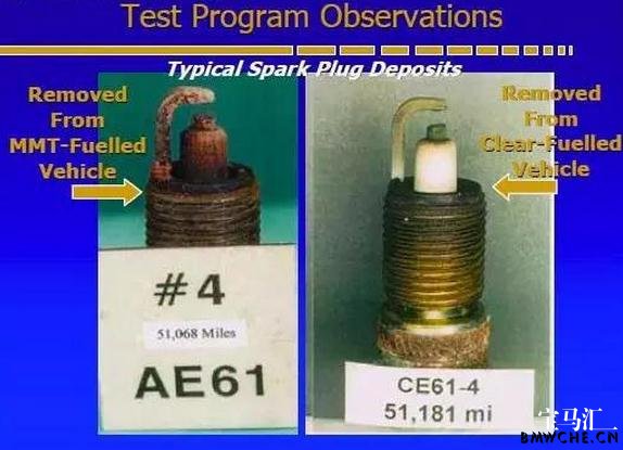

国四以前标准的绝大多数油品,是依赖抗爆添加剂(MMT,锰金属化合物),才能达到相应辛烷值的。标号越高,MMT的含量也相对越高。这个东西是全世界都在抵制的,主要是对三元催化产生不可逆的损害,从而严重影响排放和油耗。
下面就先放个国外实验的图片:
▲含MMT汽油 vs 无MMT汽油 - 行驶5万英里火花塞对比
所以国四的油,普遍来说97的锰含量比93的更高,所以,大家能加93的就不要加97的了。
不过随着国家对环保的重视,推出了国五的汽油标准,禁止使用MMT作为抗爆添加剂,所以辛烷值就从93/97降到了92/95,但换来的是更低的锰含量,也就是更加环保和清洁的燃油。
