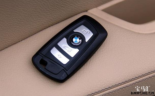

宝马钥匙的使用小技巧
BMWCHE/2015-07-29/ 分类:宝马资讯/阅读:
宝马座椅位置、反光镜位置、方向盘位置,灯光设置,电台收藏等部件与钥匙的联动记忆。 ...
一、宝马钥匙个性化设置是什么?
也就是宝马座椅位置、反光镜位置、方向盘位置,灯光设置,电台收藏等部件与钥匙的联动记忆。
二、设置步骤
1、在启动状态下把座椅、后视镜都调整好;
2、按座椅侧面的M然后再按1或者2存储;
3、再熄火下车用遥控钥匙锁车再开车就可以联动钥匙和座椅的记忆;
以后不管其他人怎样调整你的座椅和后视镜,你只要用遥控钥匙开锁拉开车门,座椅和后视镜就都会自动调节到你已经记忆过的座椅和后视镜位置。
三、关于2个人用2个钥匙开同一台宝马,怎么设置?
有这种情况,两个人开同一台宝马,所以希望实现:用钥匙1开锁,汽车自动调用一个人的个性设置,用钥匙2解锁,则自动调用第二个人的个性化设置。所有调整就在你按下遥控器,解锁汽车的那个时候即完成,你不再需要坐进去后再进行任何调解。
一台车里共可以存储三个个性化设置和一个访客设置,也就是一共有四个设置可以保存。而除开访客设置外的其他三套设置中,有两套可以存储在一把钥匙中。也就是说明书上说的,一把钥匙可以存储两套个性化设置。
具体设置步骤:
1、用钥匙1解锁
2、在车内进行各种调整,这些调整都是自动保存到当前使用的个性化设置里的
3、给这个个性化设置取个名字,比如王健林;
4、好,锁车,走人。
5、换钥匙2解锁
6、默认应该还是使用名字为老公的个性化设置,此时需要手动操作,选一个未使用的个性化设置,保存为另外一个名字,比如王思聪;
7、然后,按第二个人的习惯进行各种调节,这些调节都会自动被保存在当前使用的名为王思聪的个性化设置中;
8、好,锁车,走人。
这样,应该全部搞定了。下次,用谁的钥匙解锁,车子就自动调出谁的个性化设置。以上功能的实现,需要选中,设置菜单,车门锁项下的座椅自动调整为上次位置。
