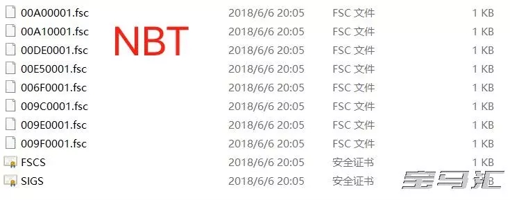

NBT方法:
FSC证书是一个压缩包,从邮箱下载后并解压到桌面。
文件内的第一个文件夹USB,进入后将文件复制到U盘根目录,此文件为破解文件;
随后用BMWAI计算地图码,用TOOL32删除NBT里的原始证书;
用E-Sys导入FSCS SIGS两个文件,导入后要确认是否导入正确;
最后将剩余FSC证书导入主机,全部导入后确认是否导入正确 ;
NBT相对来说较为繁琐。

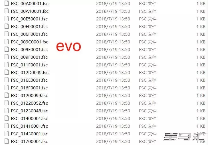

EVO方法:
EVO的步骤相对简单,同样将第一个文件放入USB;
EVO破解同时也删除了原来主机证书,所以只要直接进入E-Sys导入所有证书即可;
注意导航证书和CARPLAY证书确认是否正确;
主机尽量不要编程,最新数据库有问题,对CARPLAY有影响。
