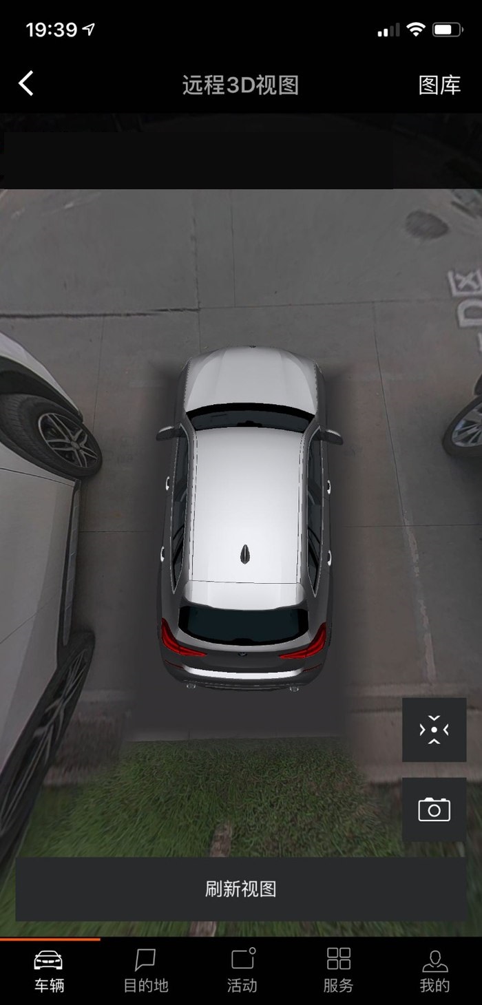

要实现远程3D,有两个先决条件,一是车上有360环视,二是手机上的云端互联APP已激活 ...
要实现远程3D,有两个先决条件,一是车上有360环视,二是手机上的云端互联APP已激活。
步骤如下:
1、车辆主菜单点击进入互联驾驶菜单。
2、互联驾驶菜单进入后,按一下旋钮右下角的OPTION按键。
3、选择更新服务。
4、先不要确认,等待数据传输。
5、数据传输完成,确认完成更新。
6、我的座驾——iDirver设置——隐私选项,在远程3D和GPS定位上打钩。
3、重启APP即可成功。
如果还没有显示成功,锁车休息15分钟以后再次查看。
