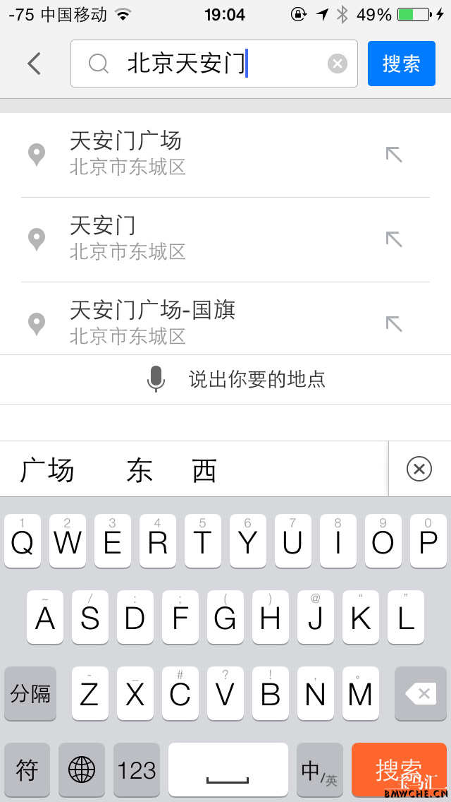

2、首先在手机上打开APP百度地图,把要去的地方查出来。
3、例如:输入“北京天安门”,然后搜索一下。

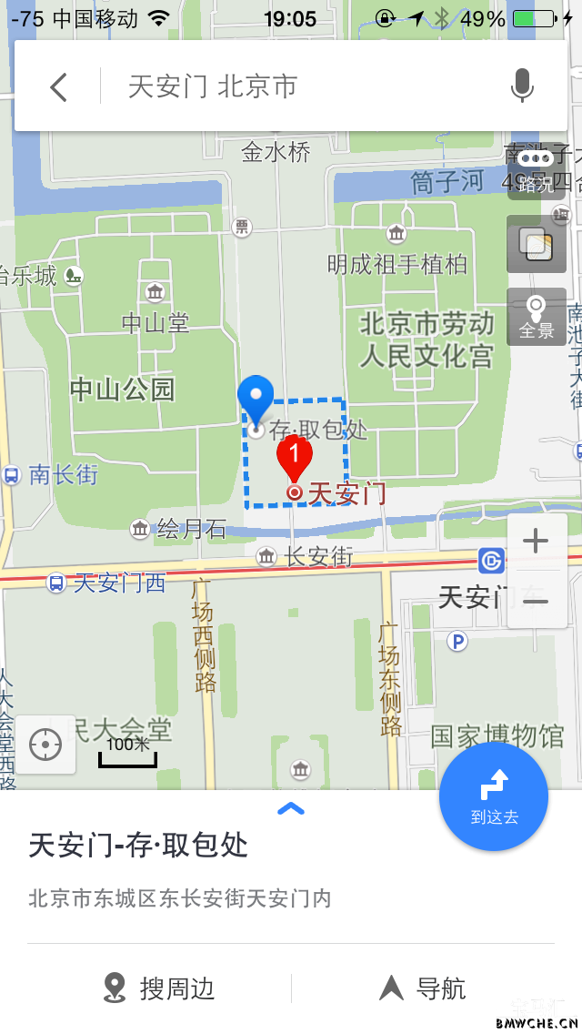

4、找到天安门所在位置,点击向上的箭头。

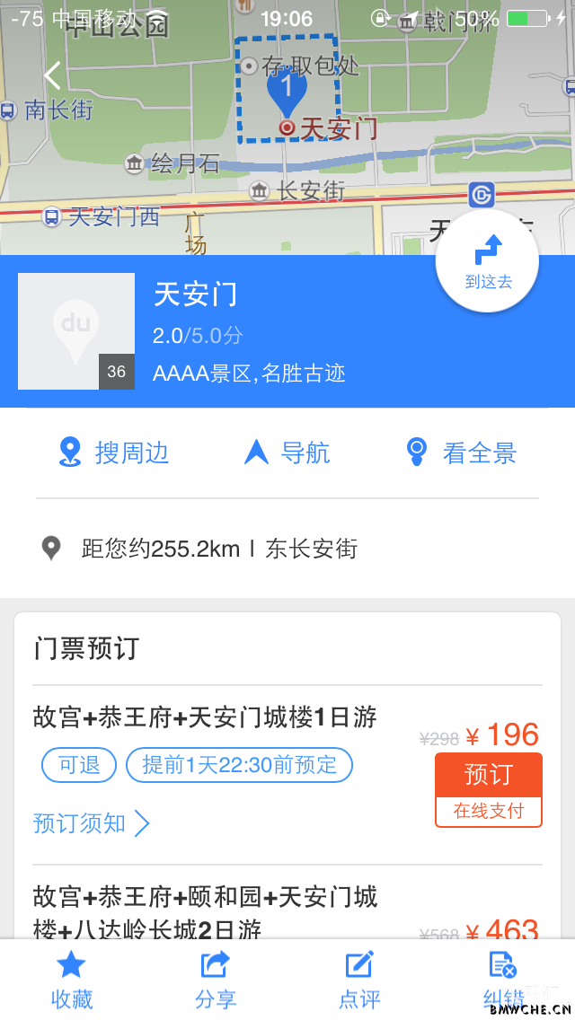

5、点击下面的“分享”。

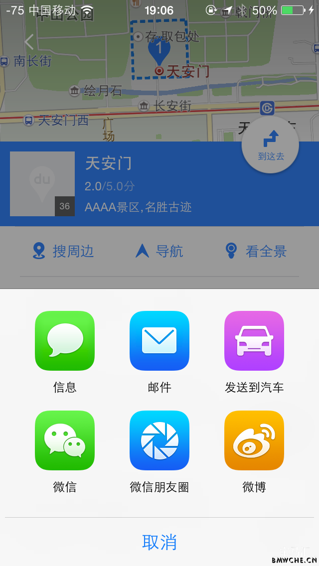

6、点击“发送到汽车”。

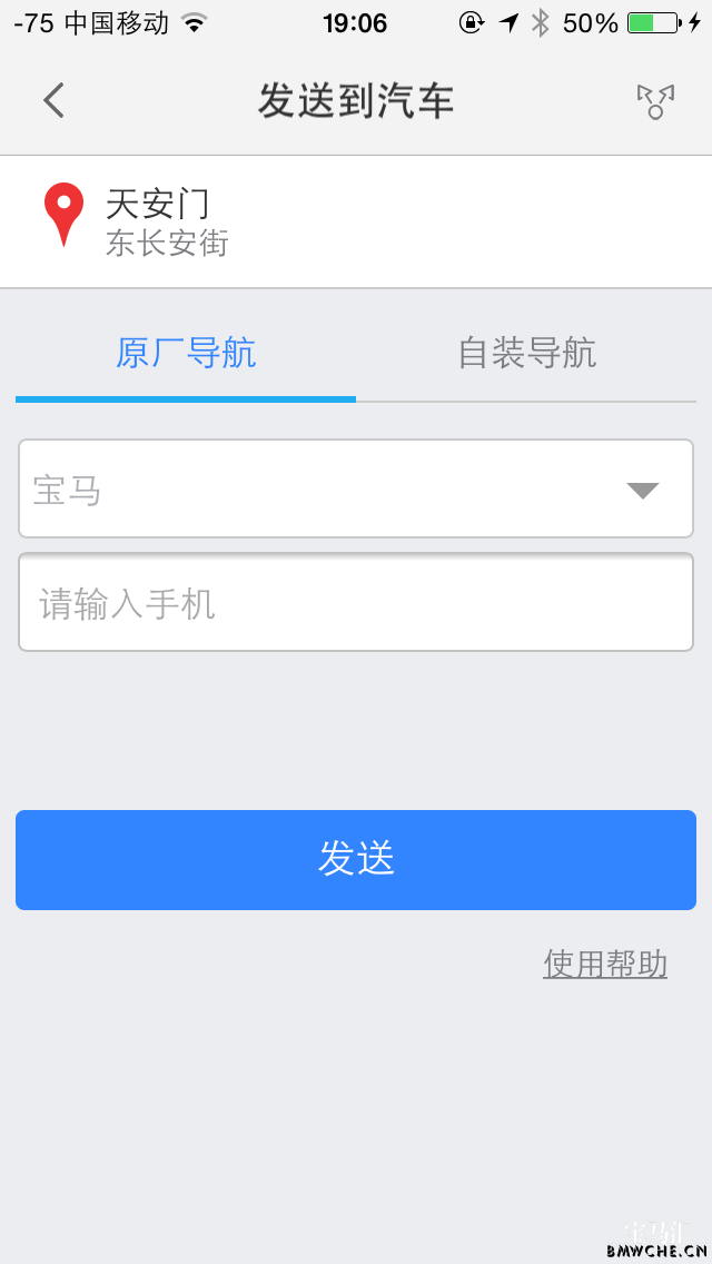

7、选择“原厂导航”,在选择“宝马”,手机号输入你注册的手机号即可!
