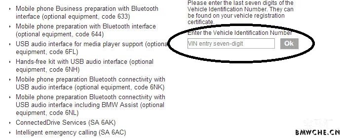

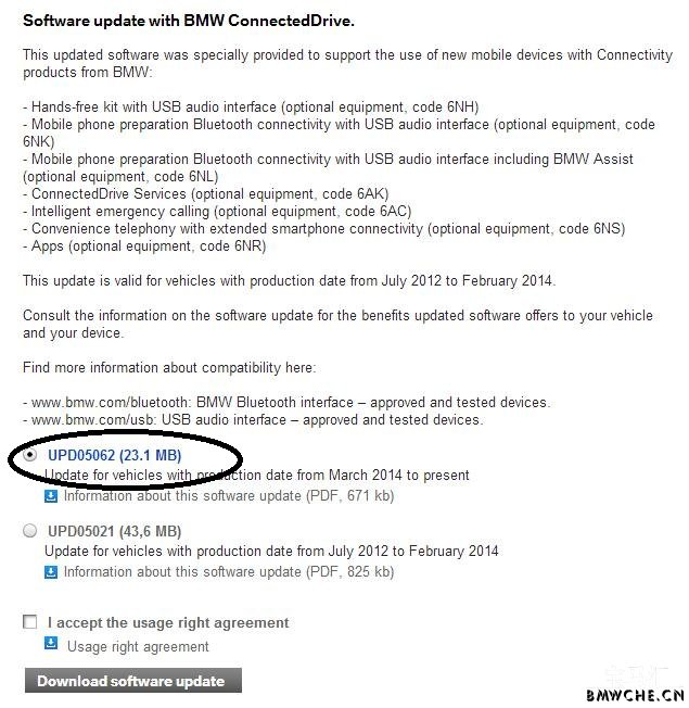

访问官网地址:http://www.bmw.com/update
别担心,只是选择下载页面的语言而已,可以用于中文系统的。
输入vin码后7位,网站会自己判断是否有可更新软件,如果有,会跳到下载地址。
下载下来的文件叫“UPD05062.bin”,23.1MB,下载完后找个U盘,复制到根目录下,然后插到车上。

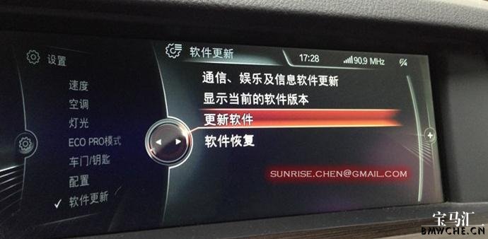

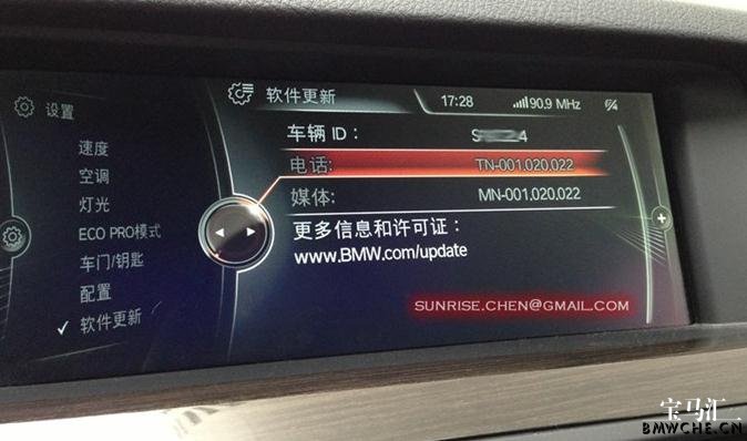

先查看原始版本:

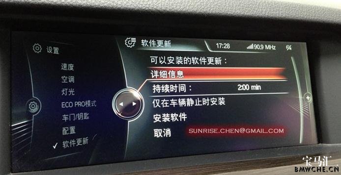

把U盘插入扶手箱,然后选择设置 > 软件更新,选择USB设备。

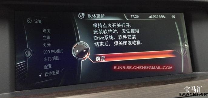

告诉你过程会持续2分钟。
点确定就可以就可以安装了,留意注意事项。我是发动以后安装的,其实应该可以不用发动,不确定,发动会保险些,以防意外断电。

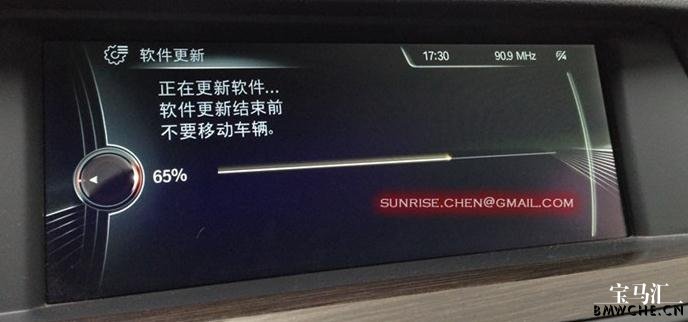

安装过程。

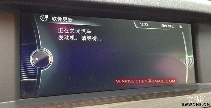

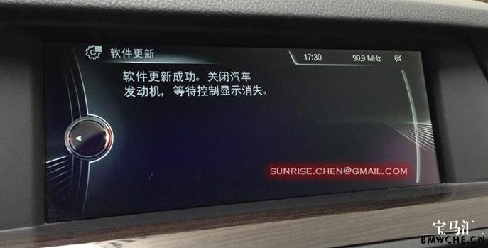

安装完成。(根据提示关掉发动机,按两次不然要傻傻等10分钟)
等屏幕暗掉,整个安装过程结束,重新接通电源即可。
