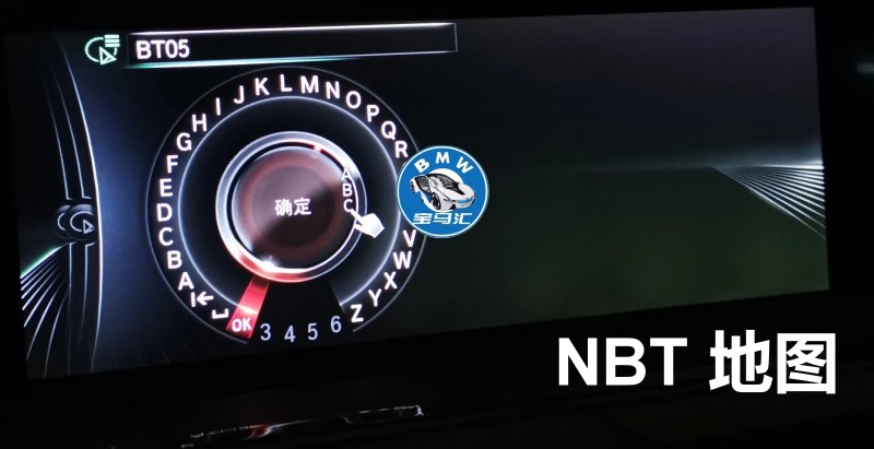

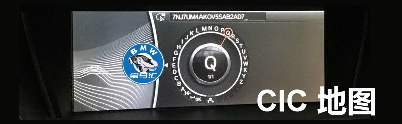

激活码是有20位的大写字母和数字组成,不包含数字1和0,只有英文字母O和I。 ...
宝马导航激活码分为普通码和永久码,普通码每次升级导航都需要输入,终身永久码是只需要输入一次,以后升级就再也不需要输入激活码了,直接插光盘或U盘就行。

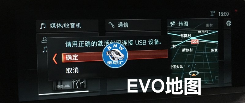

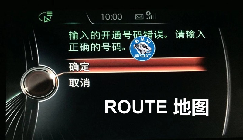

车上输入激活码后错误或者没有反应的解决办法:
1、首先排查激活码是否输入错误
2、排查车架号对错
3、前两项确认无误,把音量控制旋钮按住15秒,主机重新启动一次再输入
4、以上还不行的话就熄火锁车1个小时后重新输入
