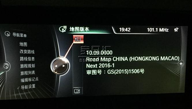

网上分享的的BNT 2016-1地图很多,大都是在百度云盘里下载,但是下载后到车上更新时报错,基本上是到27%、34%、82%等位置出问题,就是更换移动硬盘、U盘也是一样报错。 经过验证,造成更新失败的原因是有些文件错误的,说明你下载的文件是不完整,与硬件没有一点关系。 ![]()
方法如下:
1、文件下载过来后,不要着急拷贝到U盘或者是移动硬盘内,先效验一下文件的md5(底部有下载)。
2、批量效验文件的md5,和下面文件名对比是否一致,如果有哪个文件不一致,则需要重新下载哪个文件。
3、下面以NBT 2016-1版本为例列出来的929个文件的md5:

总结:
对比一样后,可以直接拷贝到U盘或者移动硬盘的根目录,插入扶手的USB口就会自动更新了。 |
