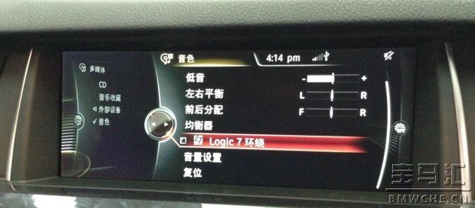

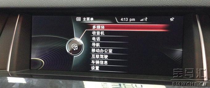

1、首先选择多媒体

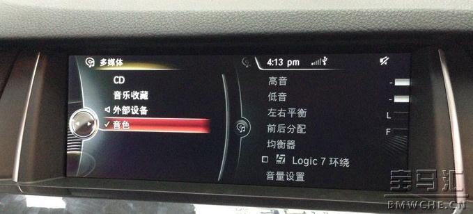

2、选择音色

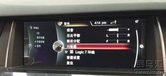

3、Logic 7 环绕打上钩

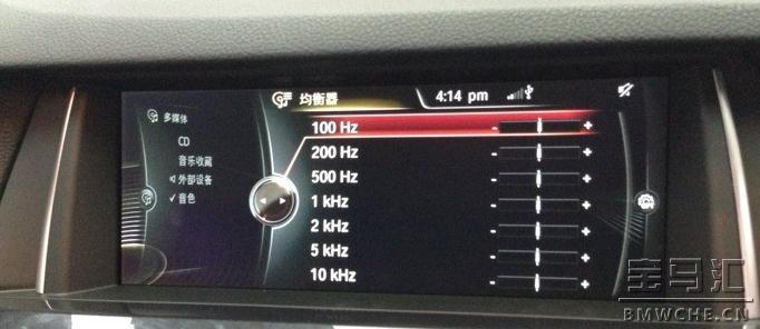

4、再到均衡器

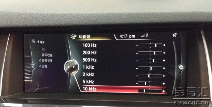

5、根据下面的模式来调试就可以了。
重低音模式,如下图
100Hz +5;200Hz +4;500Hz +3;1KHz +1;2kHz -1;5kHz -4;10kHz -5
3D模式,100Hz +4;200Hz -3;500Hz +8;1kHz +9;2kHz -6;5kHz +8;10kHz +4。
古典模式,100Hz 0;200Hz 0;500Hz 0;1kHz 0;2kHz 0;5kHz -5;10kHz -6。
摇滚模式,100Hz +4;200Hz +3;500Hz -3;1kHz -2;2kHz +1;5kHz +3;10kHz +6。
当然还有其他的模式,只能根据自己喜好调节了,唯独不方便的地方就是切换模式时还要重新设置。
