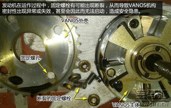

其中提到召回的原因是,发动机可变气门正时机构(VANOS)外壳上的固定螺栓设计原因,发动机运转过程中,固定螺栓有可能松脱甚至断裂,导致发动机可变气门正时机构(VANOS)的密封性受到影响而发生异常或失效,在特定情况下,发动机可能因此无法启动或产生机械损坏,存在安全隐患。召回采取的解决措施是,将免费为召回范围内车辆免费更换发动机可变气门正时机构(VANOS)外壳上的固定螺栓,以消除安全隐患。

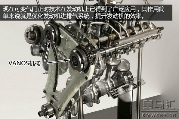

现在可变气门正时技术在发动机上已得到了广泛应用,各大主流汽车厂商对于自家发动机配气技术都有一个称谓,如宝马VANOS、丰田VVT-i、本田i-VTEC、奥迪AVS等等,作用就是优化发动机进排气系统,保证进排气更能符合各种工况的要求,从而提升发动机的效率。

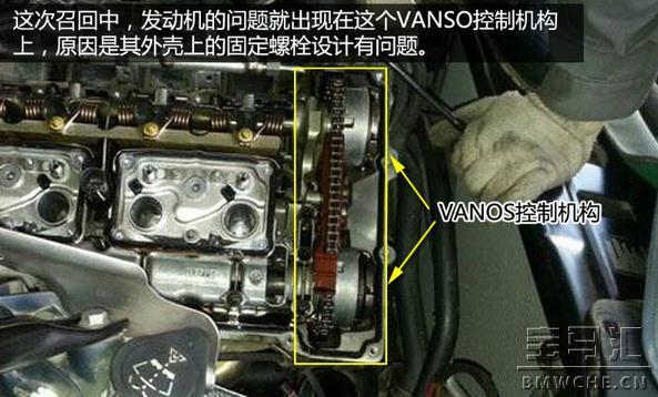

VANOS机构位于发动机前端,与进排气凸轮轴相连。这次召回事件问题就出现在这个VANOS控制机构上,其外壳上的固定螺栓的设计,疲劳强度等原因不能满足高速运转的需求,以至于发动机在运作过程中,固定螺栓有可能出现断裂,从而导致VANOS机构密封性出现异常或失效,并进一步影响发动机配气系统,严重时发动机会因此而无法启动,存在安全隐患。
