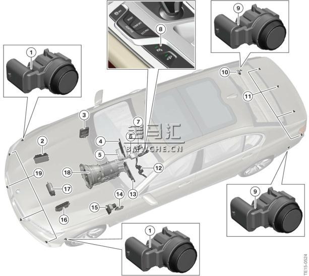

重要传感器和操作元件概览:
• 驻车辅助按钮是驻车操作辅助系统 PMA 的主要操作部件(序号 8)。
• 前部保险杠内的两个附加超声波传感器负责在行驶期间测量停车位(序号 1)。
• 通过后部保险杠饰板内的四个超声波传感器和前部保险杠饰板内的另外四个超声波传感器测量与障碍物的距离(序号 11 和 19)。
• 通过位于后部保险杠内的另外两个超声波传感器在停车入位过程中准确探测横向停车位。通过附加 PDC 传感器测量与所识别目标的距离。
G11/G12 驻车操作辅助系统 PMA 的系统组件见下图:
1 驻车操作辅助系统超声波传感器
2 数字式发动机电子系统 DME
4 中央信息显示屏 CID
5 Headunit High 2 HU-H2
6 碰撞和安全模块 ACSM
7 控制器 CON
8 驻车辅助按钮
9 后部侧面驻车距离监控系统超声波传感器
10 驻车操作辅助系统 PMA 控制单元
11 后部驻车距离监控系统超声波传感器
12 转向柱开关中心 SZL
13 组合仪表 KOMBI
14 选装配置系统 SAS 控制单元
15 动态稳定控制系统 DSC
16 数字式发动机电子系统 2 DME2
17 电子助力转向系统 EPS
18 变速箱电子控制系统 EGS
19 前部驻车距离监控系统超声波传感器

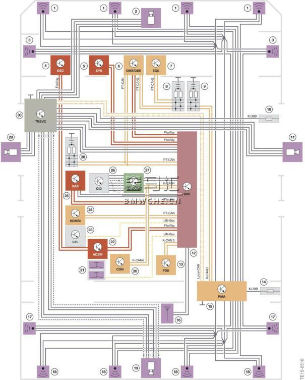

2、系统电路图
以下系统电路图展示了驻车和掉头时使用的所有系统组件。根据车辆配置也可能安装部分系统组件。
G11/G12 驻车和掉头系统电路图见下图:
1 前部驻车距离监控系统超声波传感器
2 前部摄像机
3 驻车操作辅助系统超声波传感器
4 动态稳定控制系统 DSC
5 电子助力转向系统 EPS
6 数字式发动机电子系统 DME/数字式柴油机电子系统 DDE
7 变速箱电子控制系统 EGS
8 CAN 终端电阻
9 CAN 终端电阻
10 右前配电盒内的保险丝
11 右侧侧视摄像机
12 车身域控制器 BDC
13 遥控信号接收器 FBD
14 右后配电盒内的保险丝
15 驻车操作辅助系统 PMA 控制单元
16 遥控驻车天线
17 后部侧面驻车距离监控系统超声波传感器
18 后部驻车距离监控系统超声波传感器
19 倒车摄像机 RFK
20 控制器 CON
21 用于启用摄像机的驻车辅助按钮和操作按钮
22 碰撞和安全模块 ACSM
23 转向柱开关中心 SZL
24 组合仪表 KOMBI
25 选装配置系统 SAS 控制单元
26 中央信息显示屏 CID
27 Headunit High 2 HU-H2
28 CAN 终端电阻
29 左侧侧视摄像机
30 顶部后方侧视摄像机 TRSVC 控制单元

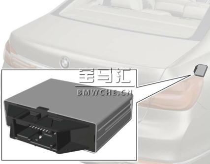

3、控制单元
在带有选装配置驻车操作辅助系统(SA 5DP)的车辆上,通过 PMA 控制单元提供驻车距离监控系统PDC 和驻车操作辅助系统功能。
G11/G12 驻车操作辅助系统 PMA 控制单元见下图:

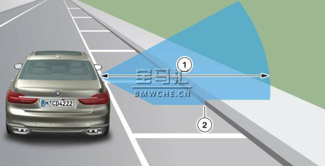

探测路沿
例如如果搜索停车位时在超声波传感器探测范围内探测到路沿,大多数情况下会将其识别为与道路平行的停车位。
搜索与道路垂直的停车位时,路沿大多数情况下不在超声波传感器的探测范围内(探测范围约为 4.2米)。
G11/G12 通过超声波传感器探测路沿见下图:
1 探测范围约为 4.2 米,超声波传感器的垂直探测角度为 ± 30°
2 探测路沿

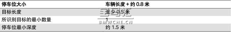

(2)与道路平行的合适停车位(纵向停车)
G11/G12 纵向停车原理见下图:
G11/G12 纵向停车原理见下图:

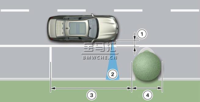

车辆探测的目标最小长度必须约为 0.5 米。目标长度为 0.5 米时,PMA 传感器还需要通过探测路沿来确定此为纵向停车位,从而停入纵向停车位内。
G11/G12 纵向停车的停车位要求见下图:
1 与停车列或目标的最大距离为 1.5 米
2 超声波传感器的水平探测角度为 ± 40°,探测范围约为 4.2 米
3 停车位长度 = 车辆长度 + 约 0.8 米
4 目标或车辆长度至少为 0.5 米

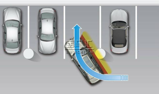

G11/G12 垂直停车原理见下图:

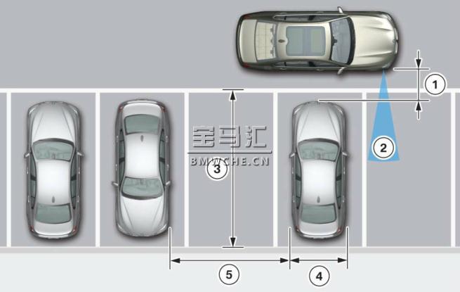

驾驶员必须自行判断垂直停车位的深度。由于存在技术限制,系统只能大致确定垂直停车位的深度。
G11/G12 垂直停车的停车位要求见下图:
1 与停车列的最大距离为 1.5 米
3 停车位最小深度为自身车辆长度
4 车辆或目标宽度至少为 0.5 米
5 停车位宽度 = 车辆宽度 + 约 0.7 米,最大不超过 5 米

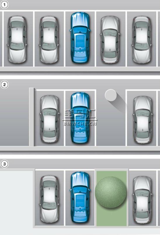

不同垂直停车位
G11/G12 垂直停车位见下图:
1 两辆轿车之间的标准停车位
2 与柱状物之间的停车位(地下停车场)
3 与障碍物之间的停车位(公共停车场)

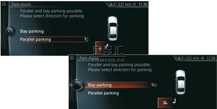

所探测的停车位大小既适合垂直于道路也适合平行于道路停车入位。由于没有路沿,车辆无法准确确定停车位。系统提示存在通用型停车位。在此情况下驾驶员必须自行决定如何停入车位。
车辆探测到通用型停车位时,在中央信息显示屏 CID 内出现以下显示。
G11/G12 CID 内的通用型停车位显示见下图:

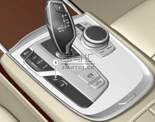

通过驻车辅助按钮启用

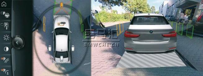

通过中控台上的驻车辅助按钮启用时会在中央信息显示屏 CID 内显示驻车辅助菜单。只要发现停车位就会向驾驶员提供处理说明,通过系统支持帮助其完成驻车过程。在自动停车入位过程中驾驶员必须一直按住驻车辅助按钮直至停车入位过程完成。
G11/G12 带驻车辅助按钮的开关组件见下图:
1 驻车辅助按钮
通过“挂入倒车档”之后“操作 iDrive 控制器”启用挂入倒车档时会在中央信息显示屏 CID 内显示驻车辅助菜单和停车位搜索状态。但此时尚未启用驻车操作辅助系统 PMA。驾驶员可通过中央信息显示屏 CID 功能栏内的驻车操作辅助系统 PMA 符号注意到这一点。为了借助系统支持完成停车入位,必须使用控制器在中央信息显示屏 CID 功能栏内选择相应符号从而启动停车入位过程。在自动停车入位过程中驾驶员必须一直按住驻车辅助按钮直至停车入位过程完成。

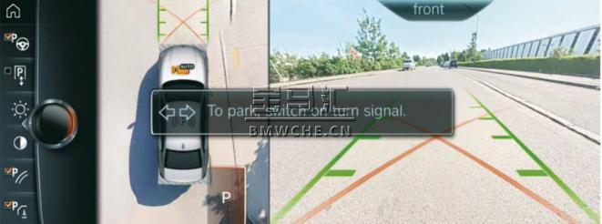

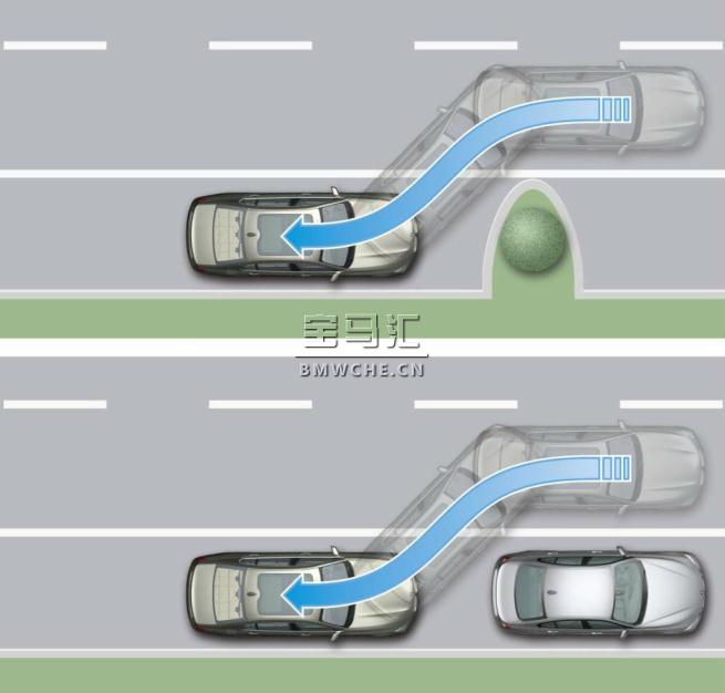

(1)驻车过程(纵向停车)
随后在中央信息显示屏 CID 内通过驻车辅助系统符号右下方的一个对钩向驾驶员显示驻车辅助系统处于启用状态。

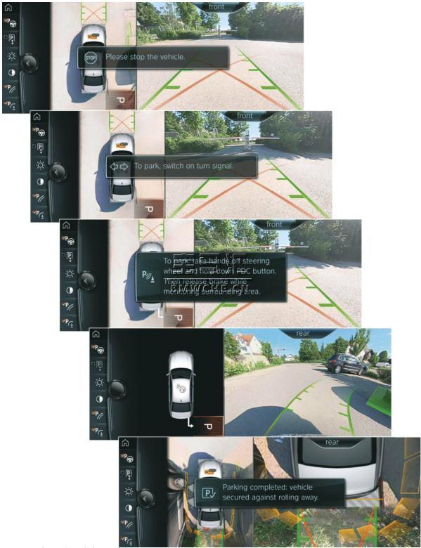

如果行驶期间通过驻车辅助按钮启用了驻车操作辅助系统 PMA,就会在 CID 内通过停车位搜索提示驾驶员注意。找到一个停车位时就会在中央信息显示屏 CID 内的相应一侧进行显示。同时驾驶员会看到停车提示。
G11/G12 通过 PMA 执行驻车过程(纵向停车)见下图:
系统提示驾驶员通过操作相应方向的转向信号灯对停车位进行确认。

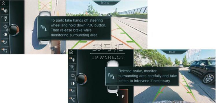

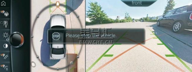

现在可通过操作驻车辅助按钮启动停车入位过程。必须按住驻车辅助按钮。之后驾驶员必须松开制动踏板。
仍然按压按钮直至驻车过程结束。

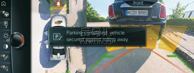

完成后通过信号音和相关信息提示驾驶员停车入位过程已完成。驻车操作辅助系统 PMA 挂入 P 档以防车辆溜车。

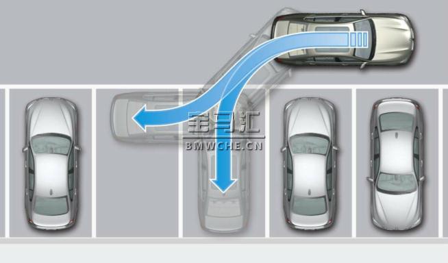

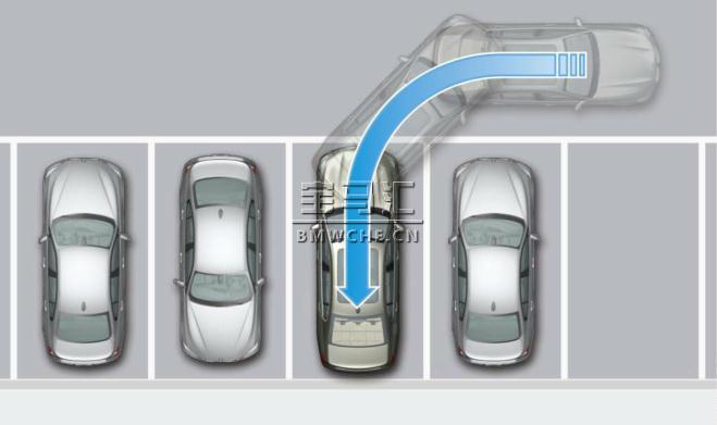

(2)驻车过程(垂直停车)
下图展示了垂直停车过程。
G11/G12 通过 PMA 执行驻车过程(垂直停车)见下图:
