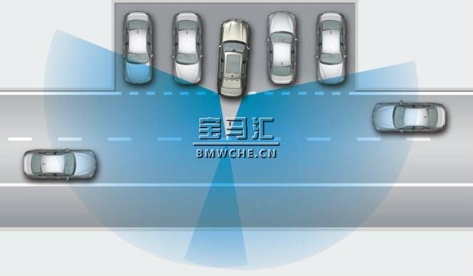

在约 7 km/h 以下车速时,交叉行驶警告功能启用。该功能的其他前提条件还包括侧面雷达传感器可探测到街道或正在接近的目标。雷达传感器可探测距离车辆约 30 至 40 米范围内的目标。
G11/G12 交叉行驶警告系统示例:驶出停车位过程见下图:

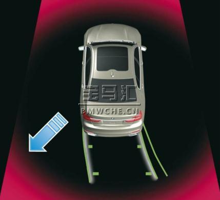

4、显示
传感器识别出车辆时,PDC 视图内的相应边缘区域以红色闪烁。
G11/G12 PDC 视图内的交叉行驶警告系统见下图:

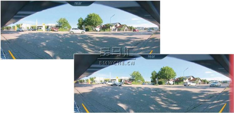

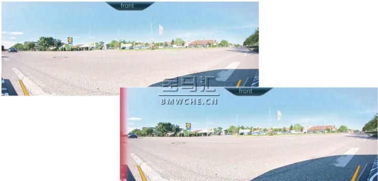

在带有选装配置环视系统(SA 5DL)的车辆上,在中央信息显示屏 CID 的 PDC 显示图像内通过前部摄像机或倒车摄像机视频图像内的红色显示条来显示警告。
全景系统视图启用时通过中央信息显示屏 CID 内的红色显示条来显示交叉行驶警告功能。
G11/G12 全景系统(前部交叉行驶警告功能)见下图:
既可针对前方视图也可针对倒车视图为驾驶员提供交叉行驶警告功能。
G11/G12 全景系统(后部交叉行驶警告功能)见下图:

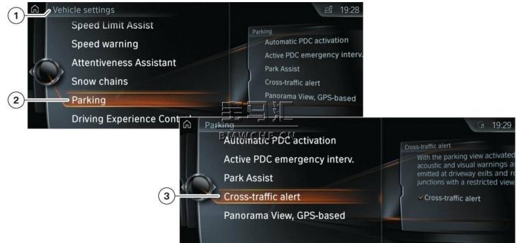

5、操作方式
可在 iDrive 菜单内接通和关闭交叉行驶警告系统。为此使用控制器做出以下选择:
• “我的车辆”
• “车辆设置”
• “驻车”
• “交叉行驶警告系统”
G11/G12 在 CID 内启用交叉行驶警告系统见下图:
1 “车辆设置”
2 “驻车”
3 “交叉行驶警告系统”(接通和关闭交叉行驶警告系统)
如果在 iDrive 菜单内启用了交叉行驶警告系统,只要启用驻车距离监控系统 PDC 或全景系统就会自动接通该功能。
