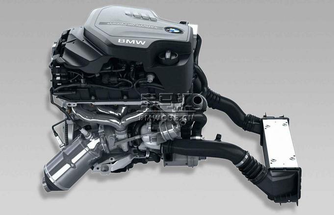

▲宝马N20B20发动机,2.0升涡轮增压,共有20i,25i,28i三个功率输出版本

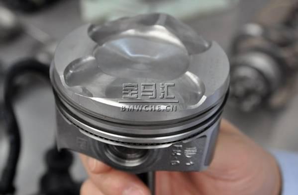

宝马N20B20发动机共有两种硬件版本,低功率的编号是N20B20B(国产版本是N20B20D),高功率的编号是N20B20A(国产版本是N20B20C)。低功版和高功版发动机在硬件上是有不同的,主要是活塞,活塞顶部的形状不同,从而导致二者压缩比也不同;低功率的活塞顶部有突起,压缩比较高为11:1,而高功率的活塞比较平缓,压缩比较低为10:1,最后才通过对ECU上涡轮增压值的控制,来达到不同的功率输出。
▲N20B20低功率发动机活塞,底部是不是平滑的,而是有凹凸不同的突起,压缩比11:1

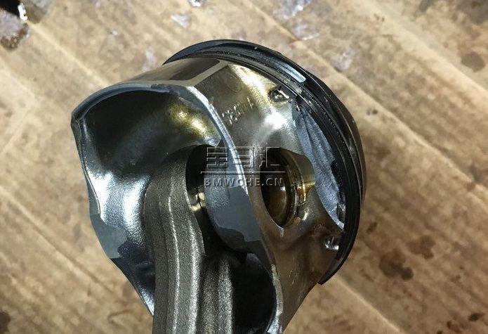

▲某汽车论坛上,车友刷完ECU一段时间,活塞出现损毁
那为什么会出现爆缸呢?道理很简单,低功率版本的发动机,11:1的高压缩比,XXX品牌宣称说在全原厂状态下刷ECU后,能稳定在275hp轮上马力和420Nm最大扭矩(是轮上马力哦)。如何做到?涡轮的恒压稳定在1.1bar,然后不断加浓喷油呗。看起来没什么,其实11:1的高压缩比的确不适合长期工作在那么高的涡轮压力下,高压缩比前提下提升增压值会增加爆震发生的可能性,最坏的情况会震得缸体受损。

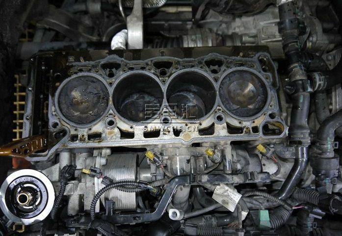

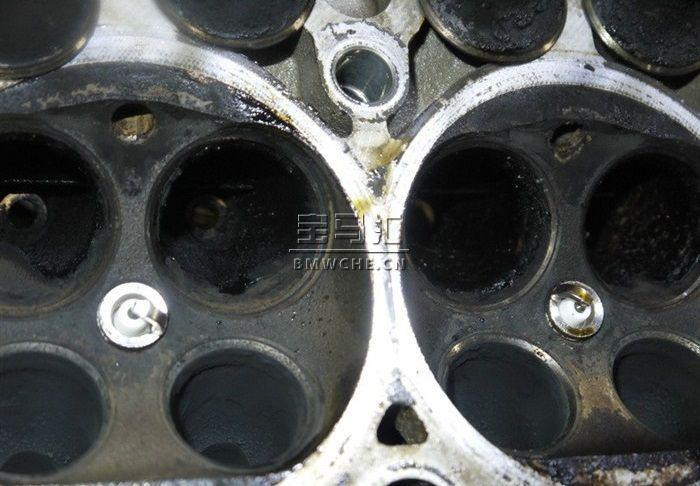

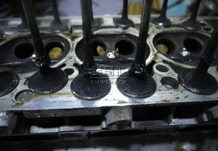

我曾经是“神车党”的一员,曾经拥有CC 2.0TSI,曾经也想像你们那样刷个ECU,上个250马力。可在我刷之前,负责任的店家给我的发动机进行了“体检”,然后发现了我的二代EA888发动机积碳如雪糕一般,于是我放弃了刷ECU的想法,改为清除发动机积碳,换回接近原厂的动力我就满足了。上面三张图就是我的EA888抬缸盖清积碳时拍的,当时车子才走不到50000公里。成因主要是发动机的油气分离器设计缺陷,大量带有机油蒸汽的气体进入了燃烧室,最后形成了恶心的积碳。对于后期的改进型油气分离器,改改进型,改改改进型,我都用过,然并卵,最后还是把车子卖了。
你说这样的状态的发动机,还适合改ECU吗?刷了,是不是会更加速积碳的形成呢?
