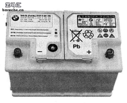

◇此外利用这项服务功能记录蓄电池更换(如图1 -1 -70所示)
图1 -1 -70 t电池
蓄电池: 蓄电池容量和蓄电池型号
蓄电池容量可在带技术数据的标签上读取。在另一张标签上有安全提示 。 AGM 蓄电池可从其黑色蓄电池外売来识别 。 在车载网络负荷特别高时,可根据装备情况和请求,安装循环稳定的 AGM蓄电池。
