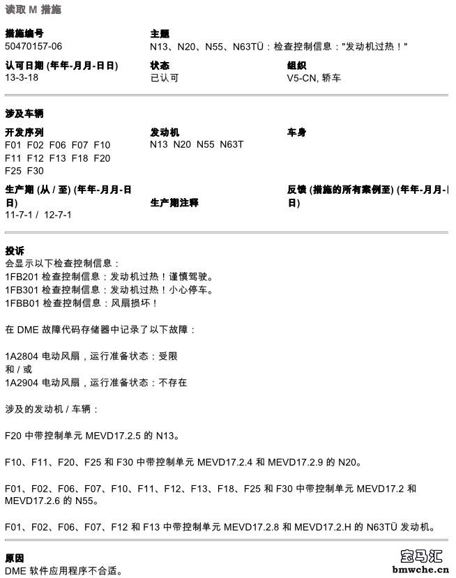

		会显示以下检査控制信息 :
		1FB201检査控制信息:发动机过热!谨慎驾驶。 1FB301检査控制信息:发动机过热!小心停车。 1FBB01检査控制信息:风扇损坏!
		在 DME故障代码存储器中记录了以下故障:
		1A2804电动风扇,运行准备状态:受限和/或1A2904电动风扇运行准备状态:不存在
		涉及的发动机/车辆
F20中带控制单元 MEVD17.2.5的 N13。
		F10、 F11、 F20、 F25和 F30中带控制单元 MEVD17.2.4和 MEVD17.2.9的 N20。
		F01、 F02、 F06、 F07、 F10、 F11、 F12、 F13、 F18、 F25和F30中带控制单元MEVD17.2和MEVD17.2.6的 N55。
		F01、 F02、 F06、 F07、 F12和 F13中带控制单元 MEVD17.2.8和 MEVD17.2.H的 N63TU发动机。
	原因
		DME软件应用程序不合适。
