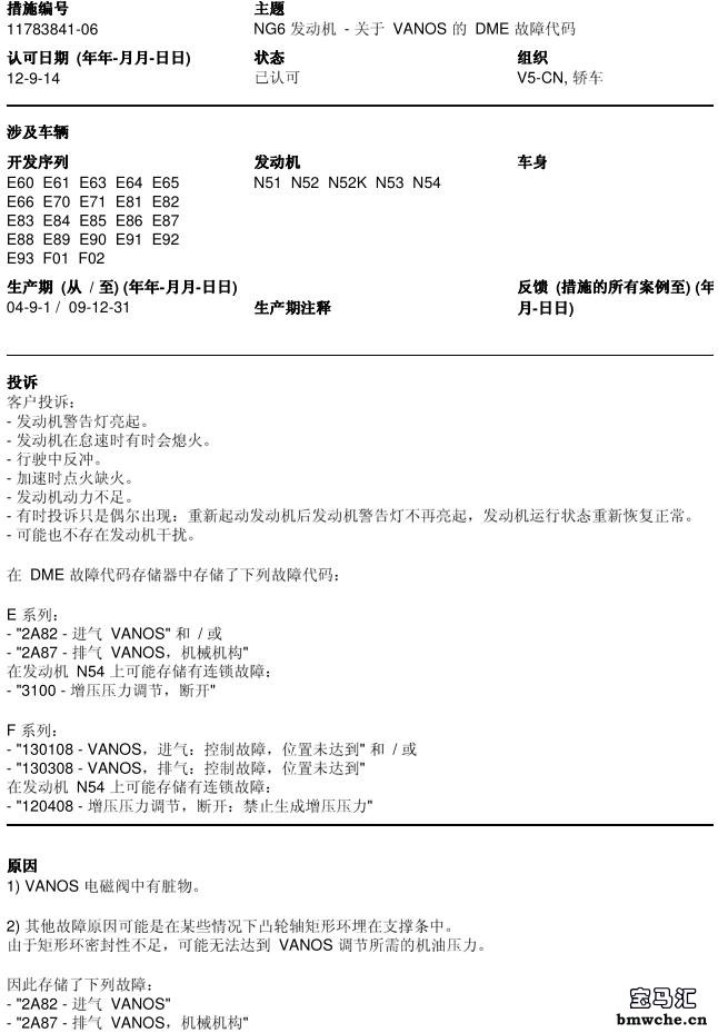

客户投诉:
发动机警告灯売起 。
发动机在怠速时有时会熄火 。
行驶中反冲 。
加速时点火缺火 。
发型u机型f力不足 。
有时投诉只是偶尔出现: 重新起动发动机后发动机警告灯不再亮起, 发动机运行状态重新恢复正常 。
- 可能也不存在发动机干扰 。
在 DME故障代码存储器中存储了下列故障代码:
E系列:
2A82 一进气 VANOS"和/或2A87一排气 VANOS,机械机构"
在发动机 N54上可能存储有连锁故障
3100一增压压力调节, 断开"
F系列:
130108-VANOS,进气:控制故障,位置未达到"和/或130308-VANOS,排气:控制故障,位置未达到"
在发动机 N54上可能存储有连锁故障:120408 -增压压力调节, 断开: 禁止生成增压压力"
原因
1) VANOS电磁阀中有脏物。
2)其他故障原因可能是在某些情況下凸轮轴矩形环埋在支t掌条中 。
由于矩形环密封性不足, 可能无法达到 VANOS调节所需的机油压力。
因此存储了下列故障:
"2A82-进气VANOS"
"2A87-排气 VANOS,机械机构"
-"130108-VANOS,进气:控制故障,位置未达到"
-"130308-VANOS,排气:控制故障,位置未达到"
发动机 N54上増压压力调节的故障记录是连锁故障,因为由于 VANOS故障,増压压力生成中断。
"3100-增压压力调节, 断开"
"120408-增压压力调, 断开: 禁止生成增压压力"
