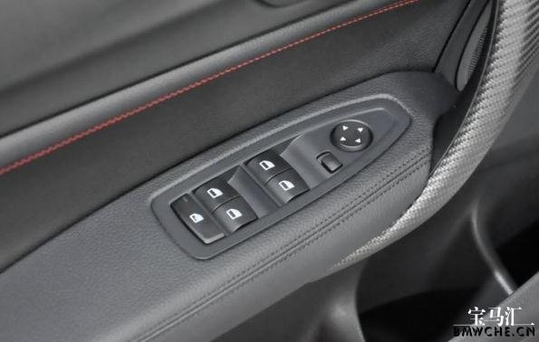

一、后视镜下翻常识
1、后视镜调节开关在升降窗旁边,可以往左往右拨的那个;
2、后视镜调节开关拨到左边是开启,拨到右边是关闭;

1、要启动发动机,确认后视镜调节开关在“左侧”;
2、必须要有正确的座椅记忆设置功能(包括后视镜角度);
3、调用座椅记忆,把右镜归位到记忆位置;
4、后视镜调节开关拨到“右边”;
5、换R档(车无需移动,踩住刹车即可);
6、手动调节右后视镜到你需要的“下翻位置”;
7、换回N档(P档也可以);
8、把后视镜调节开关拨回左侧;
9、重新挂入R档测试,这时右后视镜也会下翻到你刚才调整的位置了;
10、再换回D/N/P档,右后视镜正确回归到记忆位置
11、设置完成;
左后视镜的调节是从第4步开始,把开关拨到左边就好。
