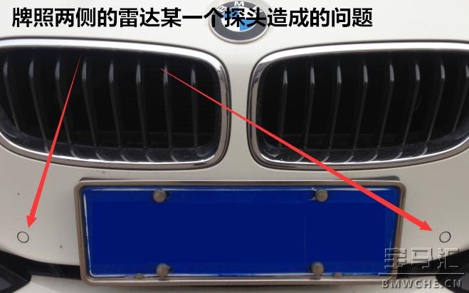

出现这种状况一般是车头中间两个雷达某一个出问题,如下图,从网上搜索反馈的信息来看,大部分车友认为是雷达头损坏、有污点或者有水珠,擦擦或者敲敲就能解决,可能当时真的不报警,但是过几天还是出来时不时的骚扰你一下。

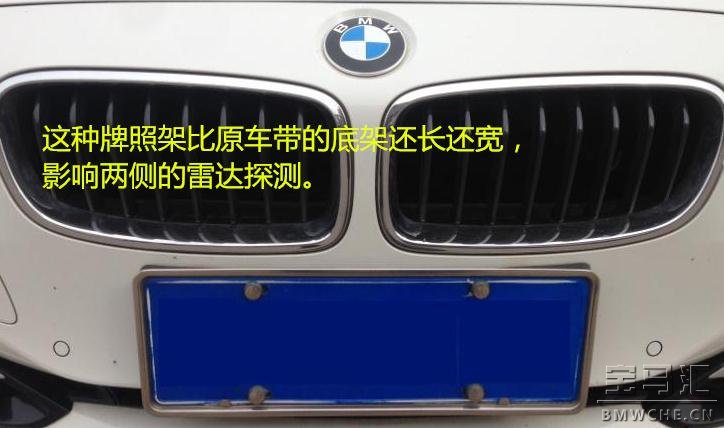

其实这些状况大都是牌照架造成的,很多爱美的车主为了漂亮,放上个性牌照架,还有车管所上牌的时候推销买下那种铁皮牌照架,这些牌照架比原车带的底架还宽,在某个角度挡住了雷达的探测范围,当时不知道,其实都是为后期不安全因素造成的问题。
最后建议为了完美解决问题,还是把底架和牌照中间的牌照架拆了吧。
