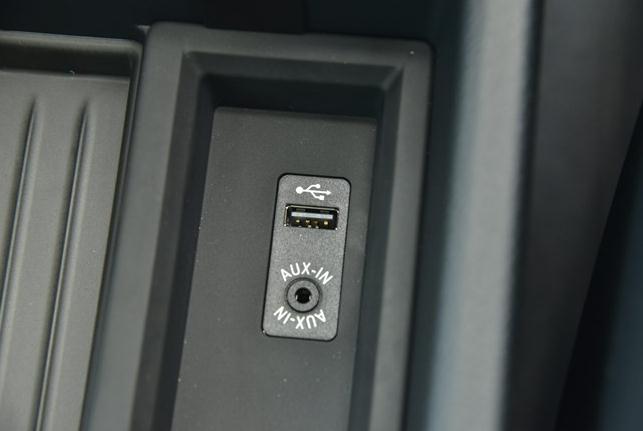

宝马AUX接口使用
宝马AUX接口是3.5MM的标准接口,通过AUX线连接手机、MP3等音乐播放设备的耳机口,将音频输入到车内音响进行播放插上AUX线连接好播放设备,有的会自动切换到AUX,当然也可以通过按钮选择AUX播放。
按上面说的,好像挺简单的,不过经常有宝马车友连接后,还是听不到手机或MP3中的音乐,这其中可能的原因有:
1、买的连接线不对,一定要3.5MM公对公的音频线;
2、AUX音量太小导致听不到,调大AUX音量就好了;
3、多媒体菜单中没设置好,设置成AUX音频输入就好了;
正确完整的连接步骤:
1、购买一条3.5MM的公对公的音频线,一般10几元就可买到;
2、把AUX线一端插入手机或者MP3,一端插入宝马AUX接口;
3、确定音频输入模式,在车上菜单里找到多媒体,设置成AUX音频输入;
4、在手机或MP3上开始播放音乐;
5、调节AUX音量到适合的大小;
