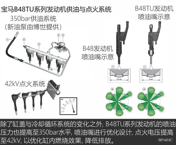

4、喷油压力提高到350bar,点火电压提高到42kV。

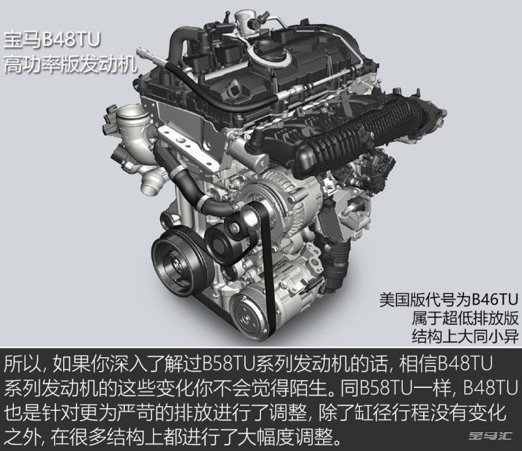

从升级角度来看,B48TU系列与B58TU系列大体一致,这一切都是得益于模块化平台。毕竟对于宝马来说,模块化带来的直接好处就是4缸与6缸发动机结构设计共通性很大,在B58TU上做出的那些改进,挪用在B48TU上自然很简单。

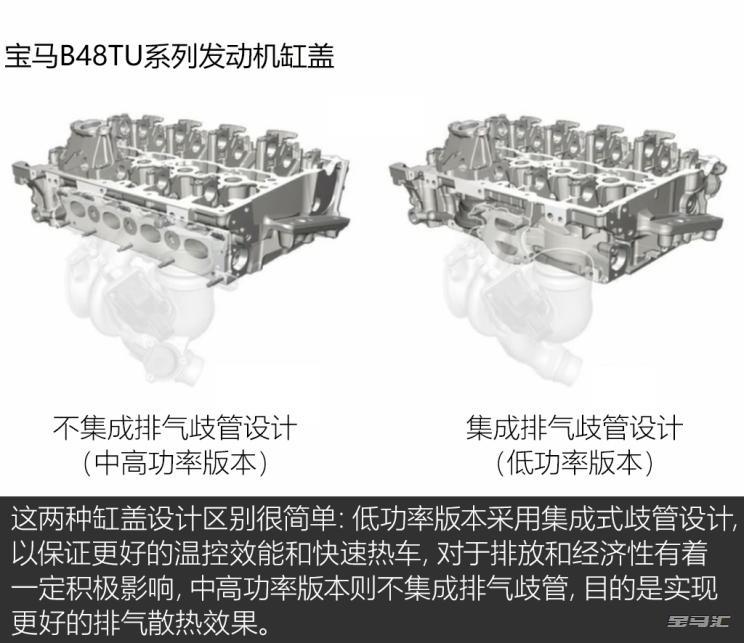

首先要说到的是缸盖的变化,按照B58TU的优化思路,缸盖将针对不同发动机功率版本进行两种完全不一样的设计,而这一点在最初曝光的B48TU发动机海外版资料里面是没有提及的,直到我拿到了国内低功率版本B48TU发动机的资料后,我才明白原来B48TU系列发动机也同样包含两种缸盖设计。
这与B58TU的思路完全一致:低功率版本更注重环保和经济性,而中高功率版本则对散热性能提出更高要求。两种不一样的缸盖结构直接导致一个问题,想要让低功率发动机仅通过升级调整ECU的方式达到高功率版本的表现,对不起,缸盖不一样,散热结构不一样了。

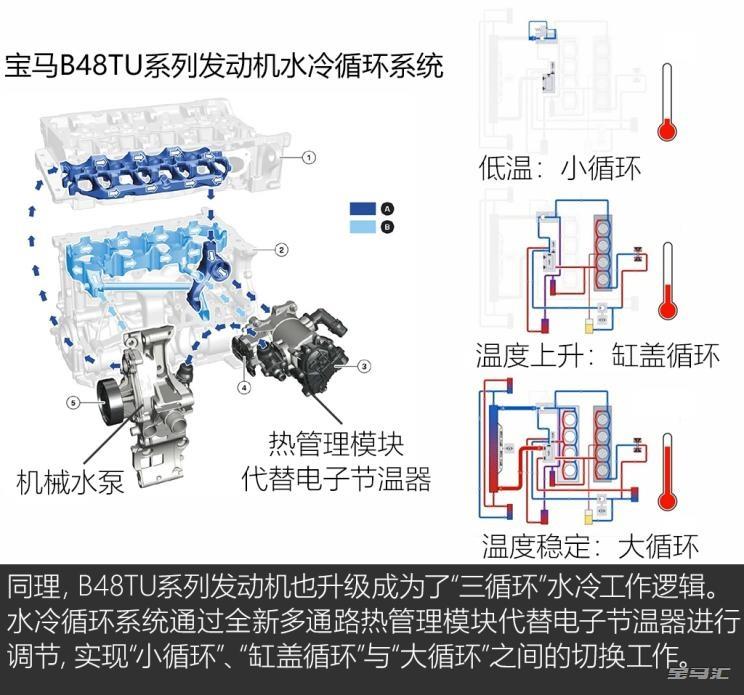

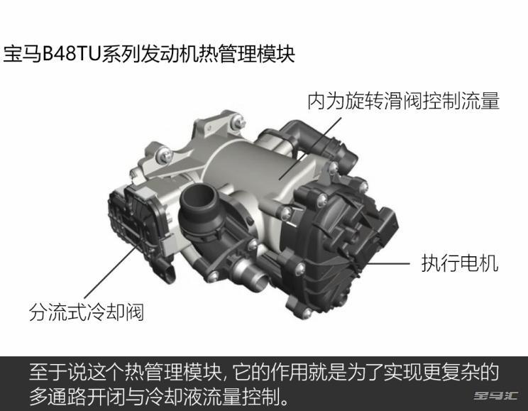

为何要如此细化水冷循环?当然还是为了排放与经济性,更精准的发动机温度控制可以让发动机处于最佳温度状态,但同样地,也正因为“三循环”的存在,想要“刷电脑”的朋友们需格外关注ECU里面对于新增阀体的控制逻辑。

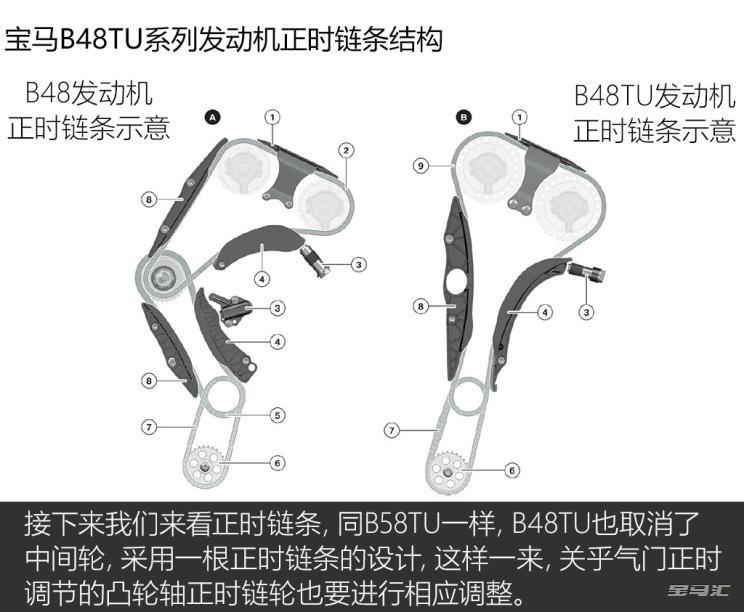

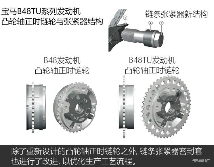

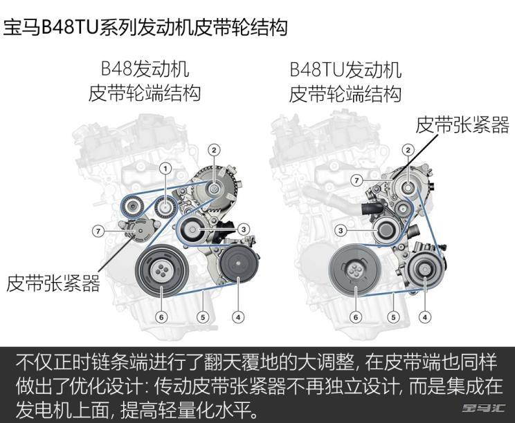

取消中间轮设计,让正时链条从两根变成一根,是B48TU与B58TU发动机的一个较大的结构改进。当然,也因为中间轮的取消,凸轮轴正时链轮的齿比和齿距也要进行相应调整,保证凸轮轴与正时调节可以正常工作。另外,正时链条由两根减少成一根,其链条张紧器相应地也会减少一个,这样一来在可靠性方面会获得一定提升。

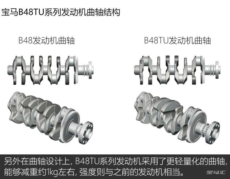

既然提到了轻量化,在此我们可以多说一些该发动机的轻量化改进。与B48系列不同的是,B48TU系列在整个曲轴箱、发动机附件等地方采用了更多铝制螺丝固定,优化整台发动机的轻量化水平。但相对应地,在维修手册上说:这种铝制螺丝为“一次性”零部件,也就是说在每次拆开这些相关零部件进行维修之后,需更换全新铝制螺丝,并按照规范要求进行紧固,旧螺丝则不能重复使用。

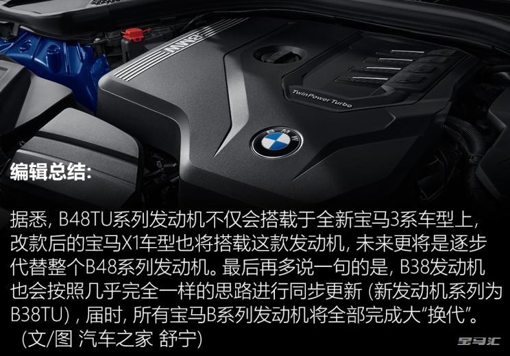

全文总结:
以上便是B48TU系列发动机的关键升级点,整体升级逻辑与B58TU保持一致,都是重在优化排放与能耗,并简化、集成部分结构设计,在轻量化方面也获得一点点提升,看似挺简单,其实和B48相比变化已然“翻天覆地”,尤其想着“低功刷高功”的朋友们,千万要三思而后行啊。
