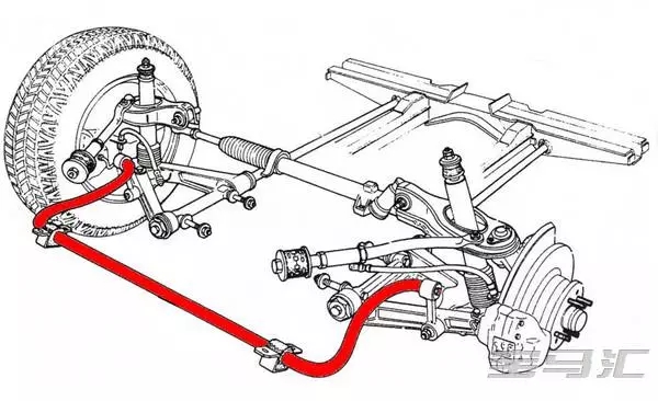

1、车辆离地间隙和悬架高度。车辆重心越低,则向心力而导致车身滚动的趋势越小,那么前后悬架Anti Roll Bar(防倾杆)对内外侧车轮的平衡作用就更小,可以保证被平衡的过弯内侧轮胎和地面更好的贴合和更高的极限转向力。
具体Anti Roll Bar的举例结构如下图:
SUV正因为重心很高,则在过弯时防倾杆对内外侧轮的平衡左右更大,导致极限转向力降低。

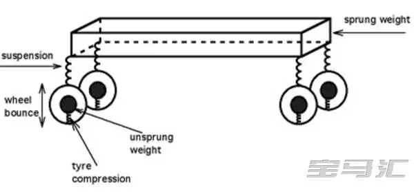

"扎实的底盘“应该理解为平稳而偏硬的悬架系统。关于偏硬的悬架,上面已经解释过了。宝马在设计运动悬架的同时,也尽量平衡了平稳舒适性的需求。例如使用轻量的铝制材料在悬架系统的“簧下质量”,而使用强度更高的钢制材料在悬架的“簧上质量”。
具体的“簧上质量(Sprung weight)”和“簧下质量(Unsprung weight)”的定义如下面这个简图:
依靠悬架结构支撑和缓冲的质量被称为“簧上质量”,例如前后轴的支撑结构。而直接和车轮连接的结构被称为“簧下质量”, 例如Wishbone(横臂)和悬架弹簧支撑结构。
簧上使用钢制结构对比铝制结构,可以保证较低的重心==稳定性。簧下质量因为不通过悬架直接传递路面颠簸,使用铝制结构越轻的簧下质量意味着越小的簧下惯量。在同样的路面颠簸情况下,传递到车身的纵向加速度也会越小==舒适性越高。
