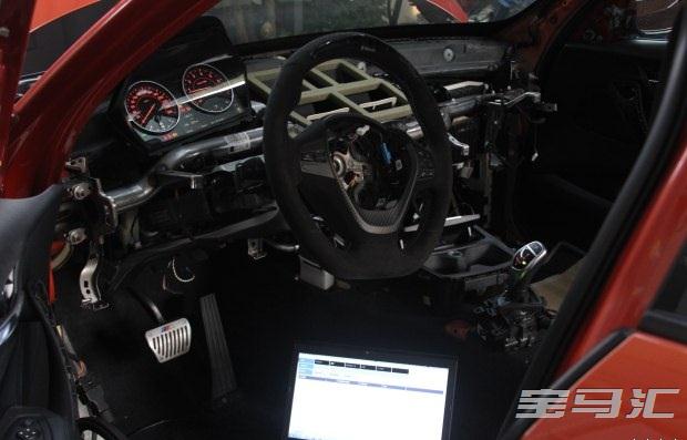

各种模块及电脑的匹配调试是需要技师精湛的技术功底的,各种记忆及故障灯故障码的消除非常棘手,现今电脑控制的汽车年代,要重新匹配一辆“M135”毕竟这也算得上是一个“大工程”,毫不夸张的说这真是技术活。
原厂的防盗系统破解匹配非常考验技术师傅,也是这次案例首次面对的技术性难题,拆装对于师傅们来讲更考验的是其机电的功底及团队的合作,反复调试着车及路试后各项工作值达到正常才方可交车,然而要攻破这样的技术难题,完全是另一种技术层面提升。

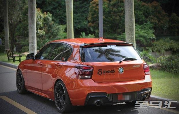

移植安装完后的118i,无论从外观、内饰、配置及动力上完全达到甚至超越了原厂M135i,已经是一辆实打实的“M135i”了,这也是一次无比任性的改装升级案例,非一般极端的发烧友才能有这样的冲动去做这样的事情。

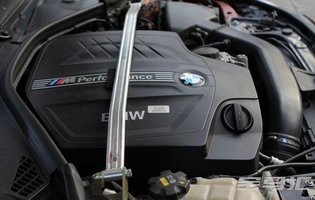

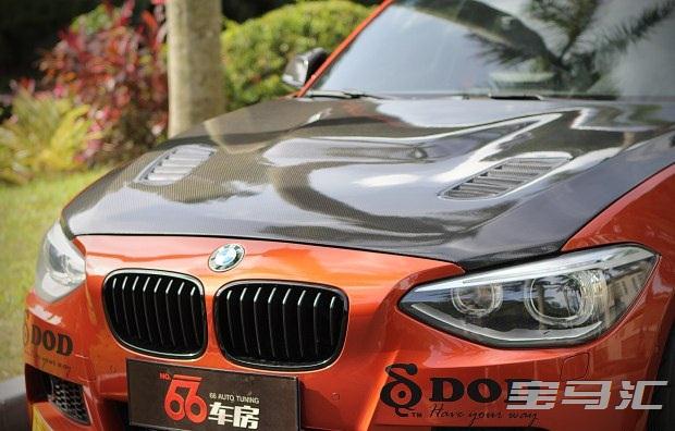

发动机盖板上明显的M Performance标识已经体现出这台N55发动机的不平凡性能,布满了整个机仓的N55发动机真的比原来的4缸N13漂亮太多了。移植后还为这辆“M135i”电脑做了数据调教,配合JBOM三元头段、SABER机油冷却器、SABER加大中冷器等动力套件,性能数据经马力机测试达到了轮上最大马力为312ps,扭矩也达到了480N.m,这才是心理期望的小钢炮。

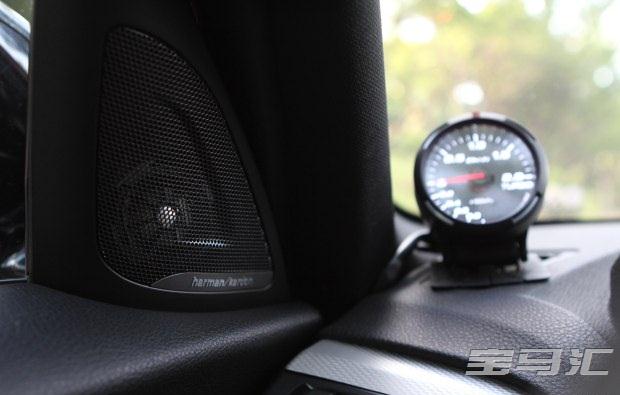

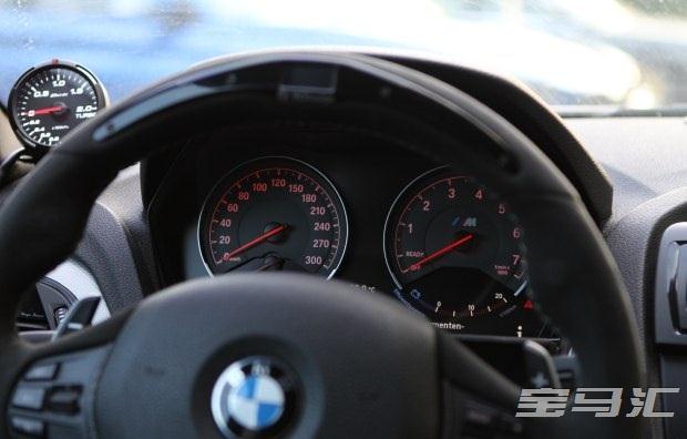

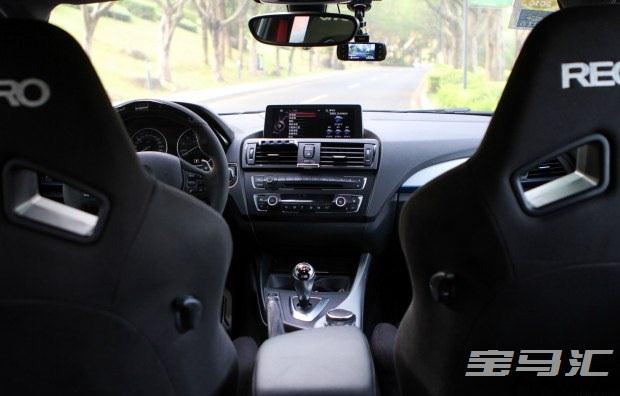

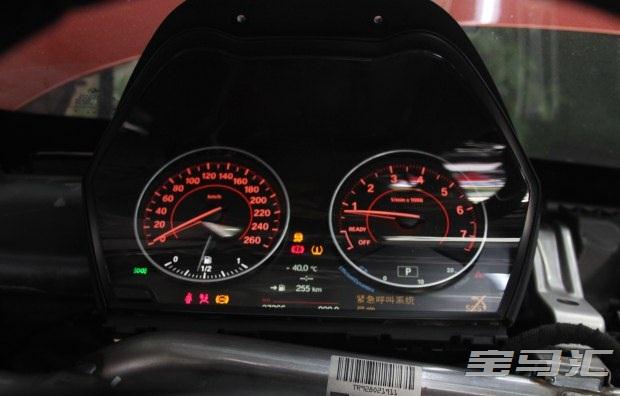

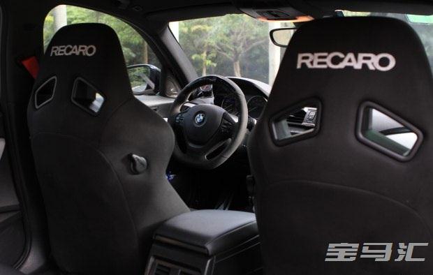

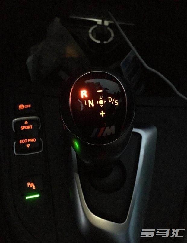

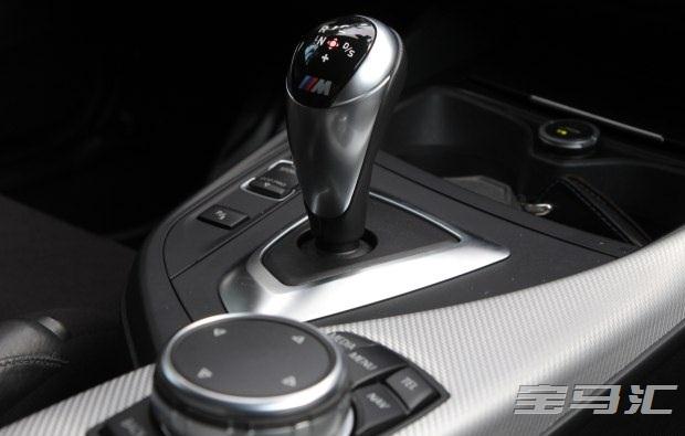

内饰经过一轮从新改装升级更具战斗气息,涡轮增压表搭配M2扩展式仪表盘,Mperformance LED方向盘,M2 电子档杆,RECARO运动座椅,这样了的改装搭配要是把防滚架也一块装上,那无非就是一辆征战各项赛事的“战车”。

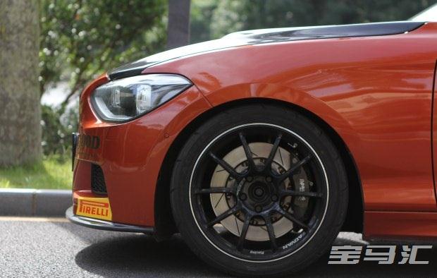

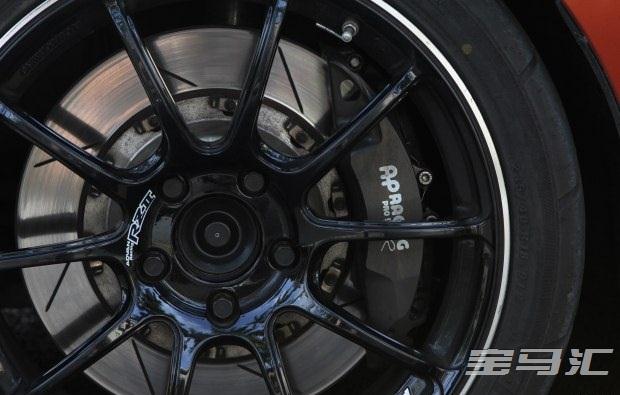

ADV RZ ‖ 18寸轮毂搭配AD08R 235/40 r18(前)255/35 r18(后)高性能胎提供了更好的抓地力,车辆马力偏大起步转速稍高还是得扶稳方向盘,如此暴力的“小钢炮”当然也只有AP 5000R 9665大六活塞刹车才能好好的把“它”Hold住。

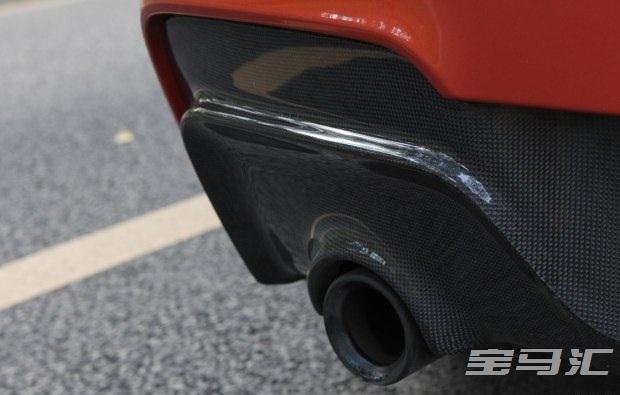

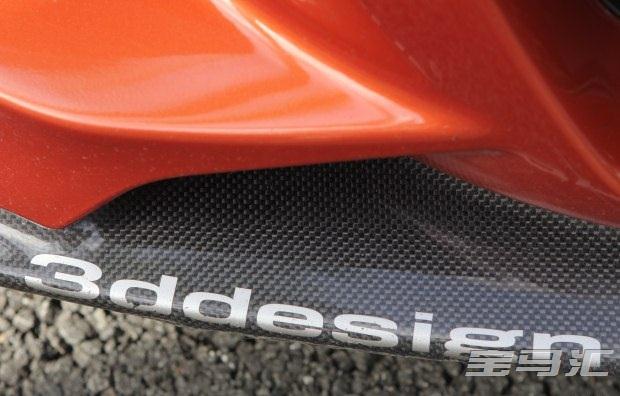

外观方面依旧采用M performance风格套件,前唇、侧裙及后唇都使用日本高级3D Design碳纤维套件,增加空气动力学的同时质感提升了不少,搭配了双面高级碳纤维的发动机盖体现了整车更加运动风范。
