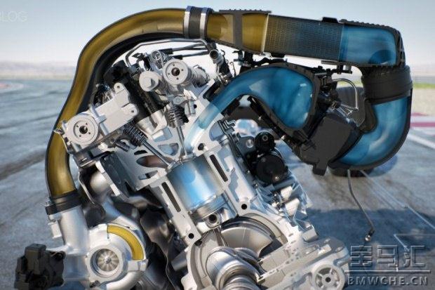

得益于M4 GTS上的水喷射系统,普通版M4上的S55 3.0升直6双涡轮增压发动机被推到了500hp和600Nm的表现,可怕的是,纽博格林北环成绩更是能干到7分28秒,比普通版M4快出22秒之多,成为Bimmers的终极利器。

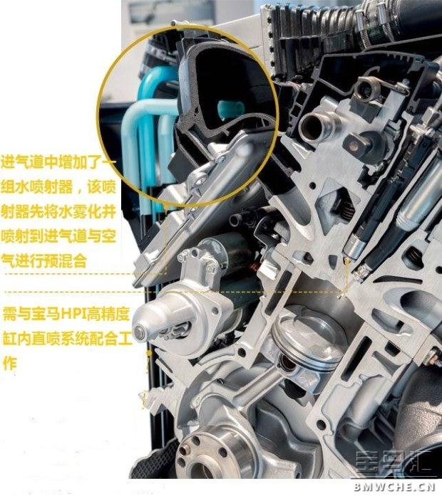

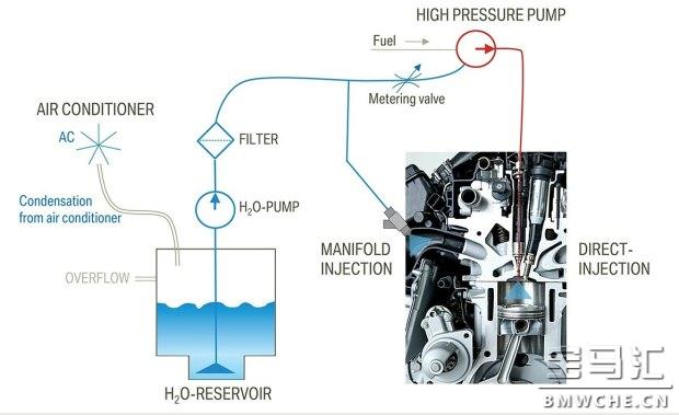

M4 GTS上这套水喷射系统称为Water Injection System,整套系统需与宝马HPI高精度缸内直喷系统配合工作。如上图所示,进气道中增加了水喷射器,该喷射器先将精密计算后的定量的水雾化并喷射到进气道与空气进行预混合,然后混合空气随着进气冲程进入气缸,高精度喷油器直接把定量的汽油喷射到气缸内,在点燃汽油的时刻,汽油其实是在和空气和水雾的混合气体进行反应并做功。

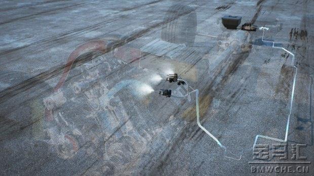

体积为5L的水泵放置在行李箱下方,通过三个注水阀分别对6个缸两两以喷雾状态喷水,以达到显著冷却进气温度的效果,宝马给出的官方数据称,进气歧管内的空气温度能稳定在25摄氏度左右。
除此之外,水的比热容大,需要很大的热量才能蒸发,水蒸发时周围燃烧着的物质温度就会降低;而且水比汽油重,因此喷入汽缸内的水雾便会被汽油分子包住,能增加汽油的燃烧面积,汽化后的水分子便带走了高热,降低发动机工作温度。
如此一来也能有效减少发动机爆震发生的可能性,且对于高性能车型来说,温度与爆震情况降低后就可以把点火更为提前或者把增压值增大,对于性能上的输出更为直接。
有效防止发动机爆震发生,对涡轮增压发动机来说是非常有意义的,以往增压发动机配合较低的压缩比就是要防止爆震,如今有了这套系统,增压发动机就能用更高的压缩比,从而使发动机有更高的扭矩输出。

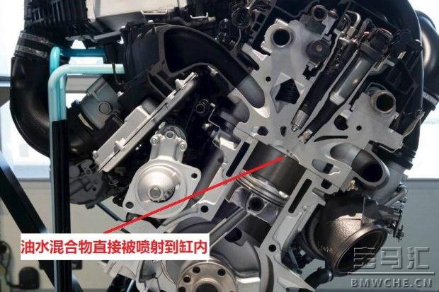

宝马的那台1.5T三缸B38发动机一直是宝马最顶尖科技的集成者,水喷射那么好,当然不能少了它的份。
与M4 GTS上的S55发动机不同,宝马工程师这次直接将水喷进了气缸;B38发动机上配备的是缸内水直喷系统Direct Water Injection System。油水混合物直接由发动机的高压油泵喷射产生,行程雾状,根据发动机的转速、油门开度与缸内温度,油水混合物将在高压油泵中以不同的比例相混合;极端时,混合物含水量高达30%。
