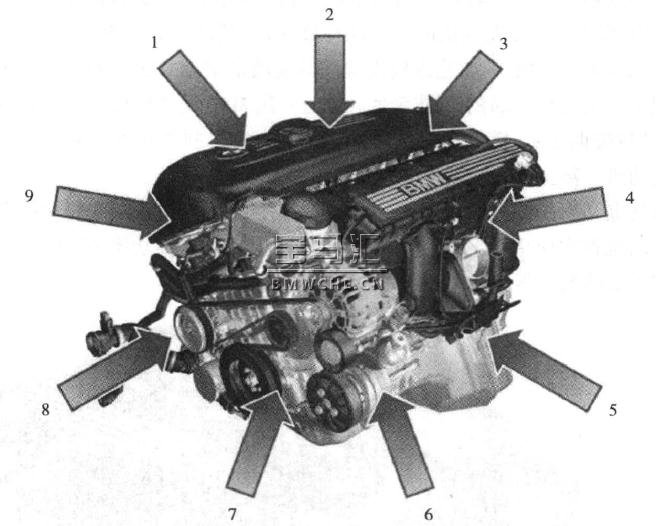

通过采用轻型结构设计方案,N52发动机的质量比 M54发动机减轻了lokg,所采用的铝镁合金复合式曲轴箱和轻型结构排气歧管对此贡献最大。将镁金属材料用于底板和汽缸盖罩等部件,对减轻发动机重量起到重大作用。这些措施大大改善了比质量,在降低发动机油耗方面表现明显。N52发动机的创新之处见下图。
1. ValvetronicII系统 2.集成式油水热交换器
3.复合式镁合金曲轴箱 4.三级可变进气装置
5.流量可调式机油泵 6.标准型 N54发动机(减少摩擦)
7.单皮带传动机构 8.电动冷却液泵
9.针对重量进行优化的VANOS单元
7.单皮带传动机构 8.电动冷却液泵
9.针对重量进行优化的VANOS单元
N52发动机采用的新型部件包括:铝镁合金复合式曲轴箱、全新换气系统 (Valvetronic Ⅱ系统)、流量可调式机油泵、电动冷却液泵、三级可变进气装置、镁合金汽缸盖罩、单皮带传动机构、耐高温轻型结构歧管(无空气间隙)。

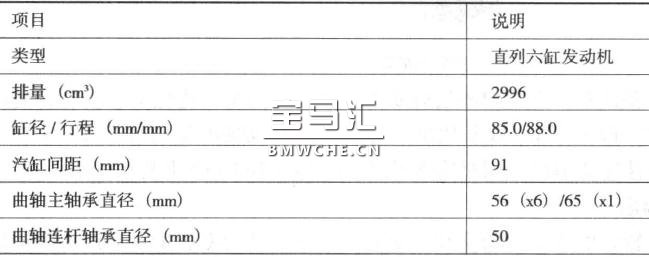

(四)N52发动机的技术参数见下表。
