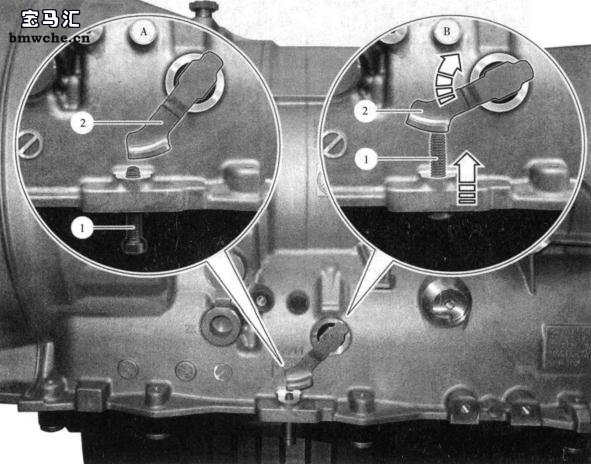

针对相关车型(例如F25底盘车型) ,采用新操作方案来操作GA8HP自动变速器的机械应急开锁装置,同时取消了以前从车内操作的变速器应急开锁装置。GA8HP 白动变速器机械应急开锁装置见下图。
1.调节螺栓 2.驻车锁杆 A变速器驻车锁已挂入 B.变速器驻车锁已松开
GA8HP自动变速器机械应急开锁装置图
(一) 变速器机械应急开锁装置
当变速器出现故障时,可以在车辆底部处通过一个调节螺栓以机械方式对挂入挡位的变速器驻车锁进行应急开锁。只允许专业人员操作变速器机械应急开锁装置。操作变速器机械应急开锁装置时,必须举升车辆并拆卸底部护板。

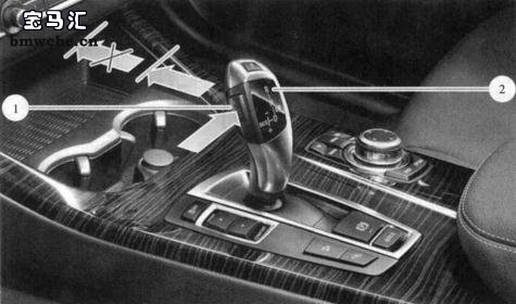

只有发动机不启动且启动机转动时,才能使用变速器电子应急开锁装置。 GA8HP自动变速器电子应急开锁装置见下图。
1.开锁按钮 2.选挡开关
GA8HP自动变速器电子应急开锁装置图
变速器电子应急开锁装置的启用时间为15min。如果系统探测到车轮转速信号,那么启用时间就会继续延长15min。这个时间过后,在仪表板不显示检査控制信息的情况下可挂入驻车锁。操作变速器电子应急开锁装置后不允许牵引车辆。未按规定操作变速器电子应急开锁裝置,故障码存储器将存储相关故障信息。
只允许经过专门培训的人员操作变速器电子应急开锁裝置。变速器电子应急开锁装置的操作方法如下:
(1) 进行变速器电子应急开锁前,必须采取防、溜车措施。
(2) 踩下制动踏板并在整个操作过程中保持踩下状态。
(3) 按压启动/停止按钮,使启动机转动一段时间。
(4)按住开锁按钮。
(5) 将选挡开关向前移动一挡并保持2s,必须遵守这个时间规定。
(6) 松开选挡开关,然后再次短促向前移动一挡 。
(7) 仪表板显示变速器挡位N,此时变速器已通过电子方式开锁。
(8) 如果再次操作启动/停止按钮,那么在仪表板不显示检查控制信息的情况下可重新启用驻车锁。
