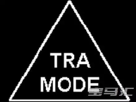

车辆运输模式是在生产时设置的。其目的在于使车辆在运输、存储中蓄电池电流消耗降到最小,保护车内 的蓄电池。
运输模式下,组合仪表会显示一个图标(如下图)车辆的一些便捷功能被锁定。 车型不同,实际锁定的 功能也有所不同,但一般会锁定收音机操作、内饰照明等。
运输模式替代了最为传统的电池开关。自 E39(5 系)开始,所有 BMW 车型上均逐步采用了运输模式。
运输模式图标

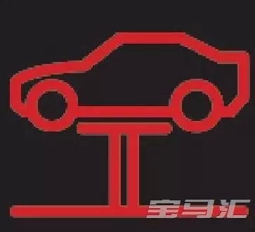

注意:只有删除运输模式测试步骤完全执行完后,组合仪表中才不会继续显示移交检查图标,如下图。如果删除 运输模式测试步骤中断,则必须重新执行。
移交检查图标
