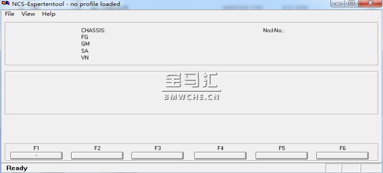

1、运行 NCSEXPER

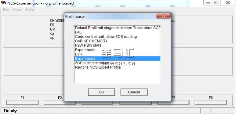

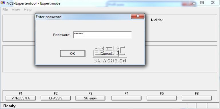

2、 创建 FSW PSW MAN, 选择“File > Load profile > Expertmode > OK”
3、选择File > edit profile,输入 password(密码) “repxet”

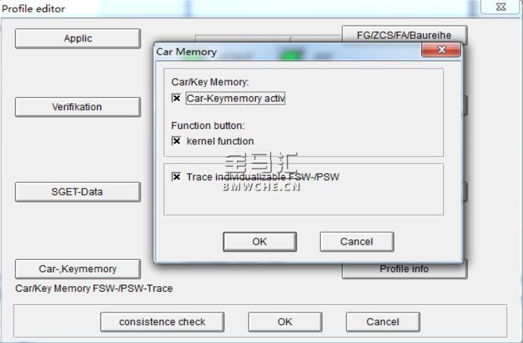

4、选择 car-keymemory,出现一个对话框,勾上所有三个选项,按ok。

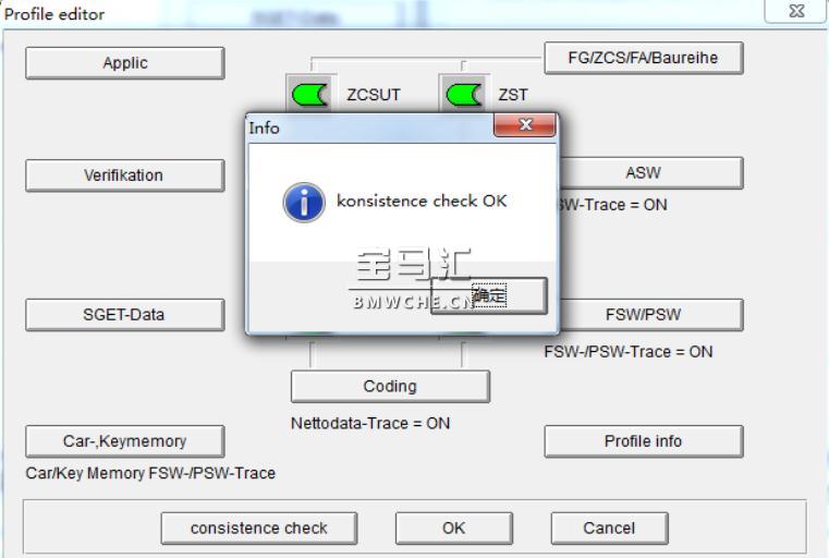

5、点击“consistency check”,看到下图,然后按ok。

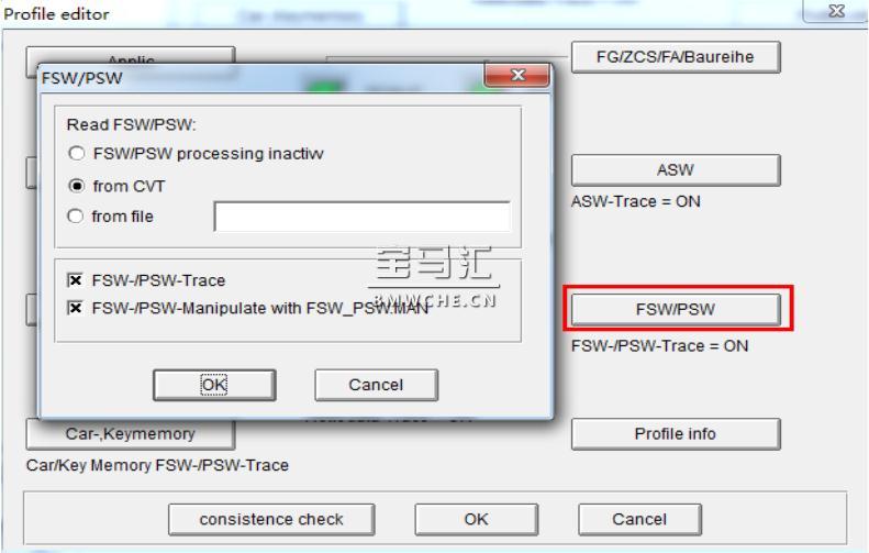

6、然后选择"FSW/PSW"确认里面两个选项都被勾选了, 上方勾选 “from CVT“如图
7、点击“consistency check”,然后按ok

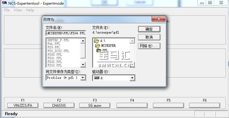

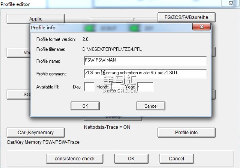

8、选择File > save profile as > FZG4.PFL(手动修改成这个文件名), 按下ok。如下面图所示。
9、选择File->edit profile->输入密码repxet->profile info->把profile name名称改为FSW PSW MAN,然后按OK
创建完成。

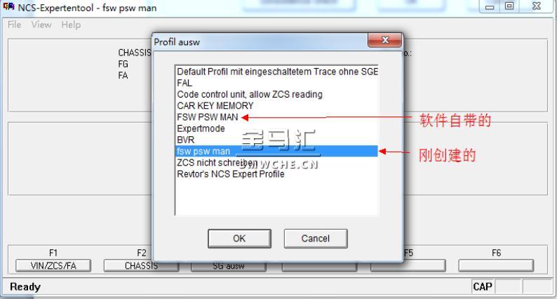

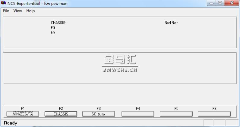

10、每次编程的时候都是选择刚创建的FSW PSW MAN
载入FSW PSW MAN, 选择“File->Load profile->FSW PSW MAN -> OK”

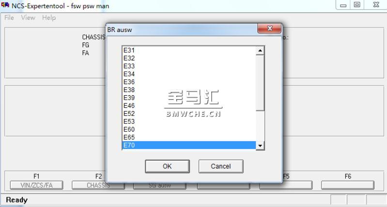

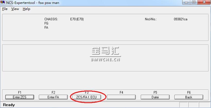

11、按下F2,选择底盘型号。
12、根据你的车型选择,这里选择“E70->OK”

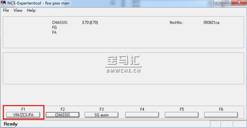

13、选择F1

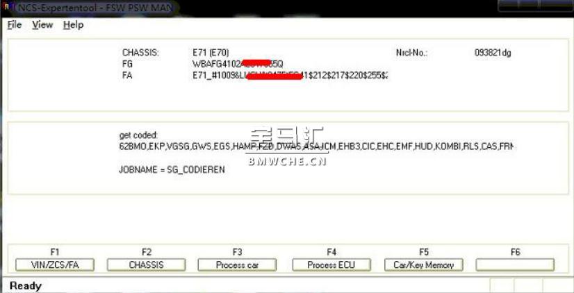

14、 选择 F3 ,读取出 FG ,FA
15、选择 F6,读出所有模块数据,这个时候备份一下WORK 数据( FSW PSW.TRC)

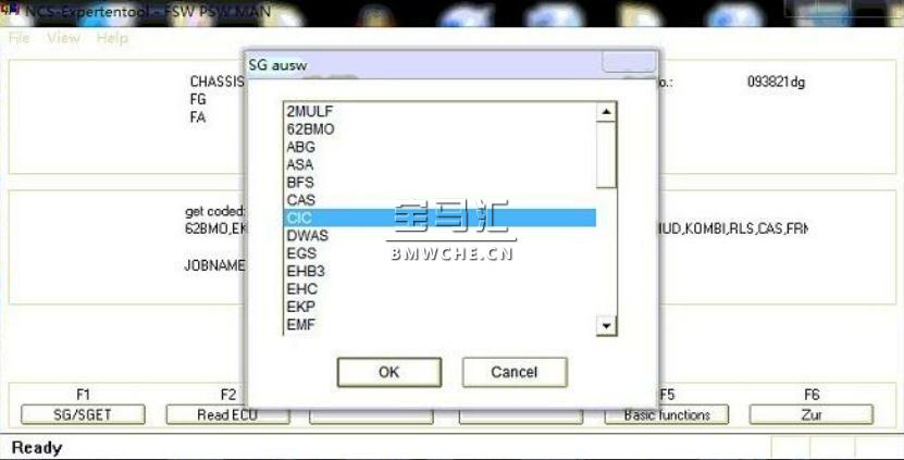

16、 单击“ F4 (Process ECU)-> CIC->OK ”
17、 单击 “F4(Read ECU)-> 稍等一阵子,自动弹出下图,直接关闭。

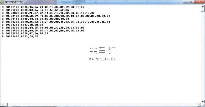

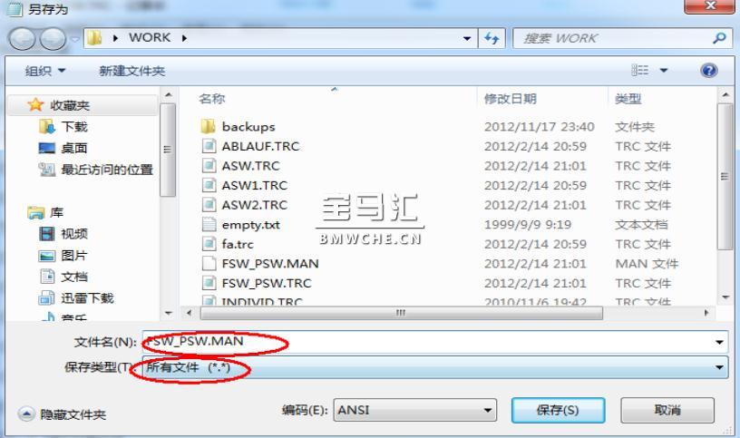

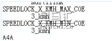

打开 WORK 文件夹->打开 FSW PSW.TRC->修改 以下参数:
文件->另存为->文件名(FSW PSW.MAN)覆盖原来的FSW PSW.MAN

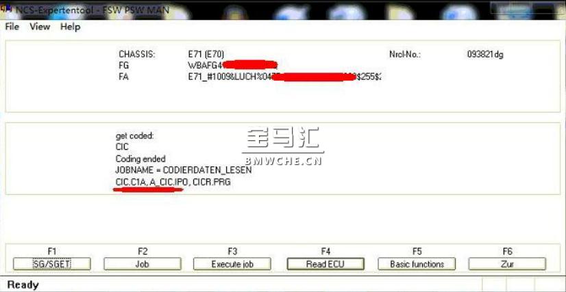

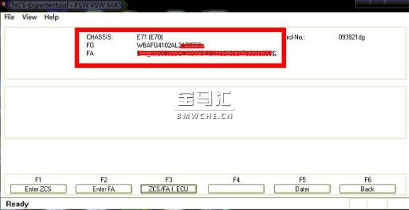

19、 回到 NCS 界面,确认如图所示红线划出的文件名

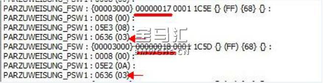

运行 data2txt1402201.exe 程序, File ->Open ,打开 CIC.C1A 文件 。找到下图区域的地址:
21、 将两处 0636 后面的参数 03 修改为 FF
