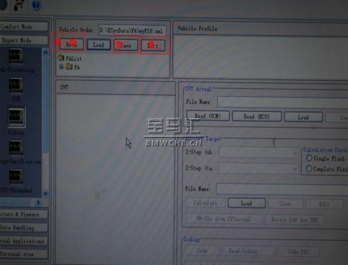

1、按Read
2、 Save两份(一份备份、一份用来修改名字随便起)
3、按EDIT
3、按EDIT

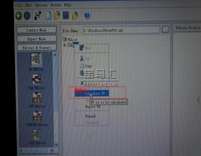

4、进入编辑界面后,按 calculate FP

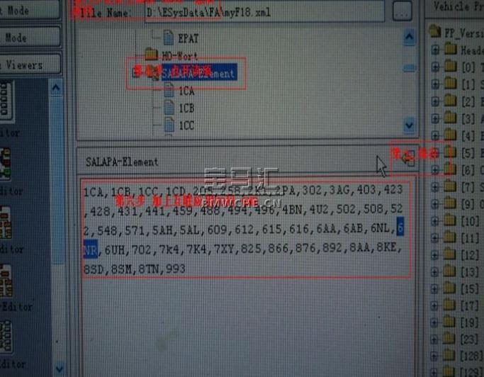

5、点SALAPA-ELEMENT 展开VO码
6、加上互联应用的VO码 "6NR" 记得加豆号
7、按小箭头保存
7、按小箭头保存
8、记得按最顶步的"SAVE" 然后返回

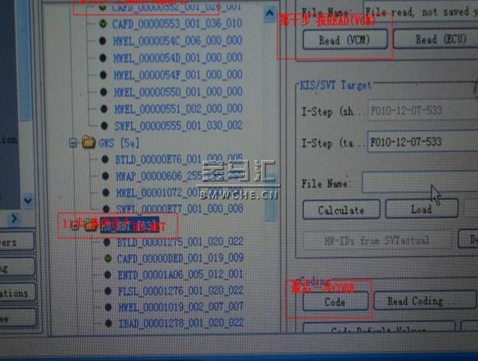

10、按READ(VCM)
11、左边选择"HU_NBT"
10、按READ(VCM)
11、左边选择"HU_NBT"
12、按CODE13、走完进度、行车电脑重启后成功

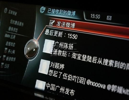

在行车电脑的互联驾驶最下面会多出来一项叫"BMW应用" ,然后用数据线连接手机先插车上USB口,会见到行车电脑上提示已经连接手机应用APP。
