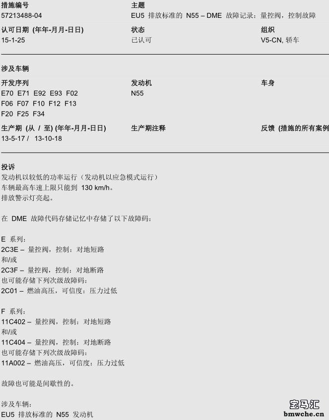

个别车辆安装了有故障的 DME 控制单元 MEVD17.2.6 (印刷电路板故障)。 ...
投诉
发动机以较低的功率运行(发动机以应急模式运行)车辆最高车速上限只能到 130 km/h。排放警示灯亮起。
在 DME 故障代码存储记忆中存储了以下故障码:
E 系列:
2C3E – 量控阀,控制:对地短路和/或2C3F – 量控阀,控制:对地断路
也可能存储下列次级故障码:2C01 – 燃油高压,可信度:压力过低
F 系列:
11C402 – 量控阀,控制:对地短路和/或11C404 – 量控阀,控制:对地断路
也可能存储下列次级故障码:11A002 – 燃油高压,可信度:压力过低
故障也可能是间歇性的。
故障也可能是间歇性的。
涉及车辆:
EU5 排放标准的 N55 发动机
生产日期: 2013 年5月17 日至 2013 年10月18日
原因
