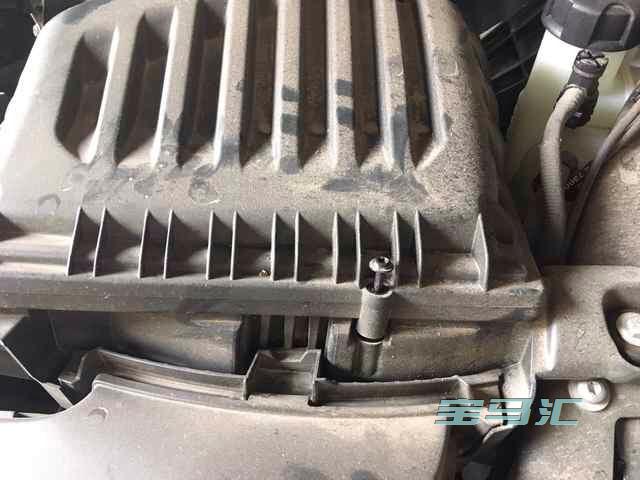

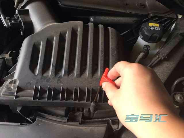

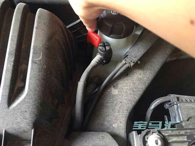

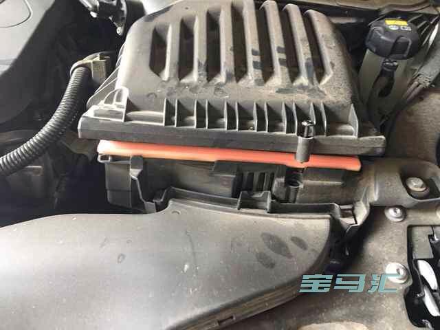

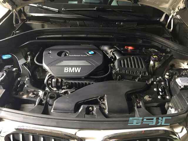

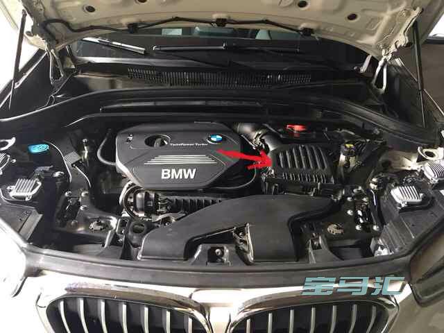

先来更换简单的的空气滤芯,参照的新mini的更换方式,其实就是一样的!打开引擎盖~~~~空气滤芯盒的位置位于发动机右侧,共有三颗螺丝固定!螺丝拧不下来,拧开了就行。

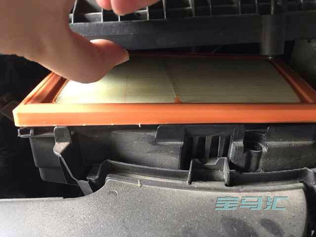

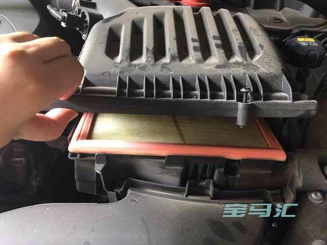

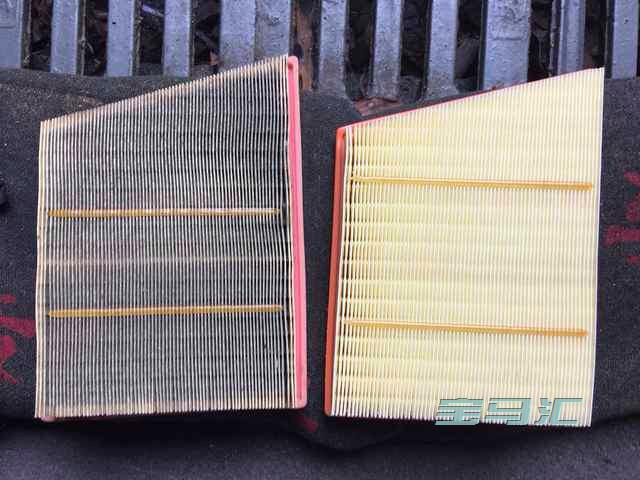

取出空气滤芯做个对比,还是挺脏的!
取出旧的空气滤芯后反向操作装入新空气滤拧紧螺丝!完成!

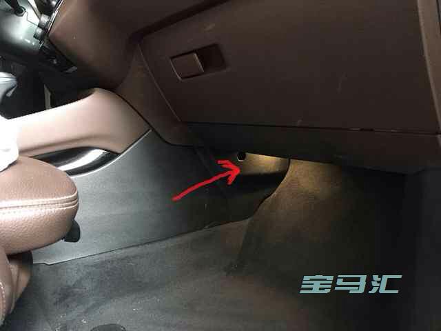

接下来就更换稍微困难的就是换空调滤芯,操作空间狭窄,换完后一身湿透!空调滤位于副驾驶侧板处,但要拆这侧板要先把手套箱的底板拆下来,详情见下图!
空调滤芯盒位置!

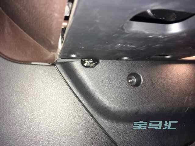

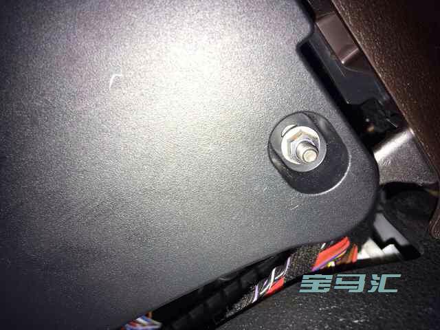

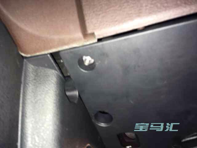

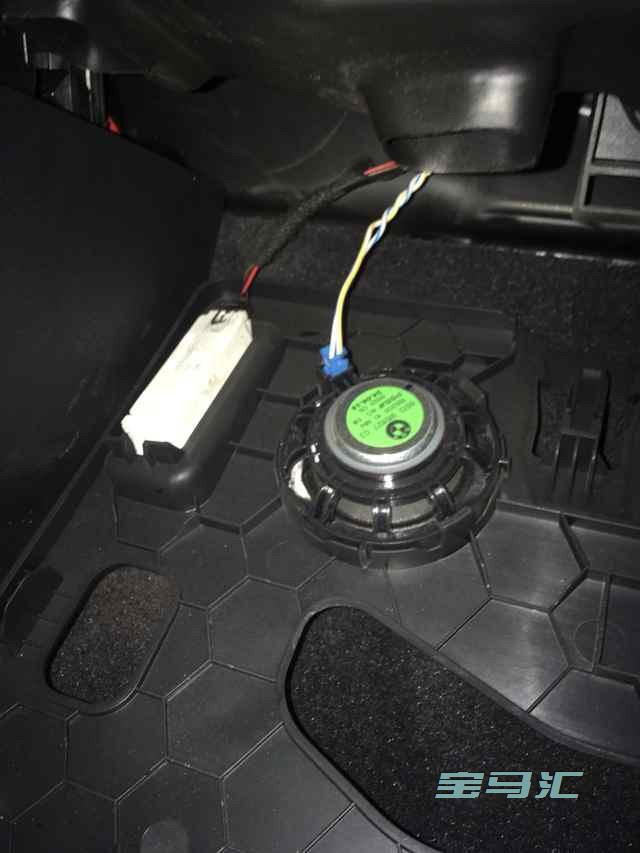

底板有两颗螺丝帽,需要用到8mm的套筒拧下!注意拿下底板是不要太用力,里面还有一个照明灯和音箱线连接!拔下插头完全拿下底板!

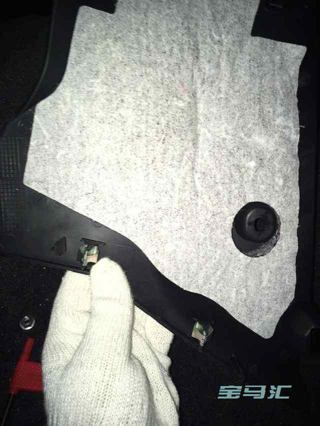

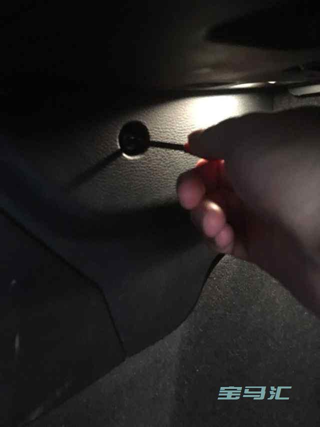

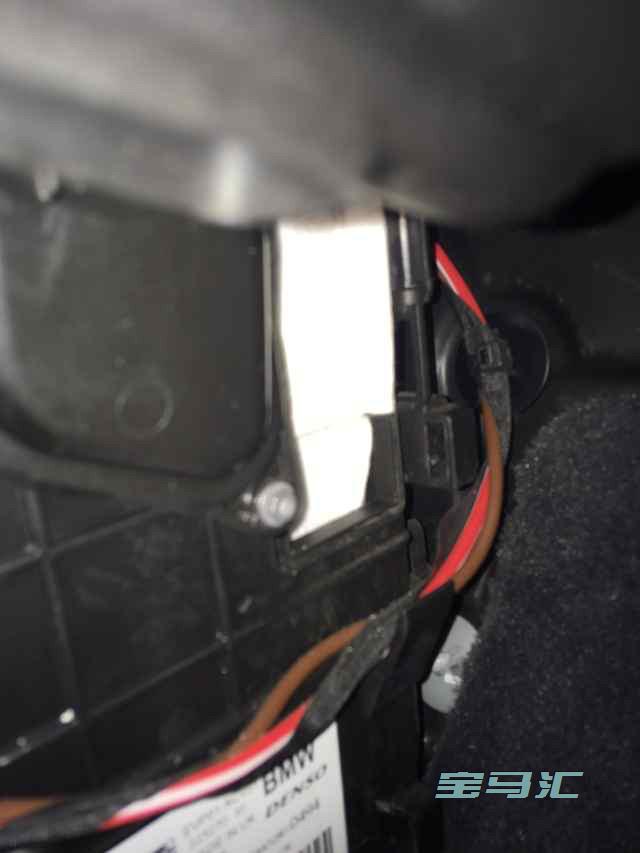

拿下底板后,侧板处有一颗螺丝,需用6角螺丝拧下来。然后里面还有三个卡扣固定,然后用力斜着向外拔出侧板!

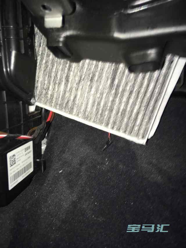

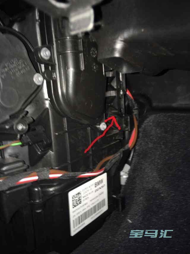

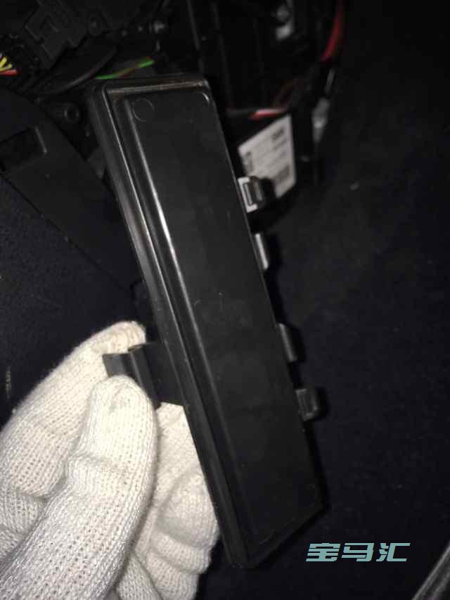

空调滤芯盒的位置很隐秘,有一个小的板扣可以打开,就能看见滤芯,更换的时候最好取下翻盖方便拿取!
空调滤芯盒位置

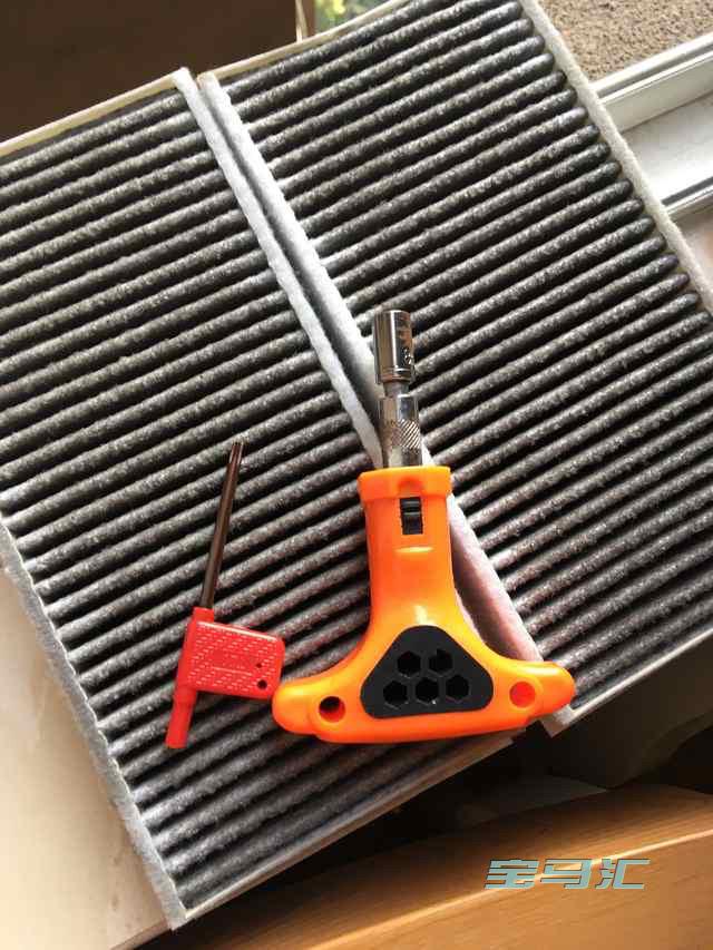

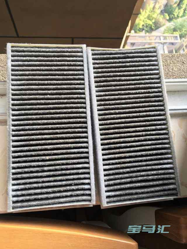

取出的空调滤芯很多灰尘换得是时候!
换出滤芯后,就进行反向操作放入新滤芯,这滤芯感觉正反面好像都是一样的!没什么特别注意的!最后完工!
