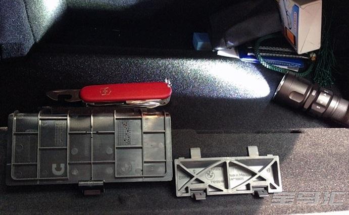

1、内循环滤芯,与外循环的滤芯一样,也是2个一套,每次更换必须都是2个一起换。在更换之前, 建议大家准备点工具,一个电筒和一把多功能的瑞士军刀,因为内循环滤芯的位置实在有点特殊。

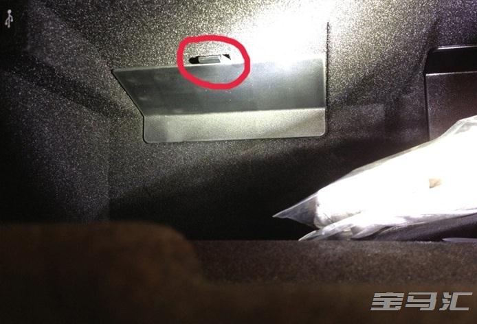

2、打开你的副驾手套箱,滤芯位置在手套箱内左侧上方,盖子是酱紫的,注意这个卡口。
3、轻轻的一掰,第一层盖子就开开了。

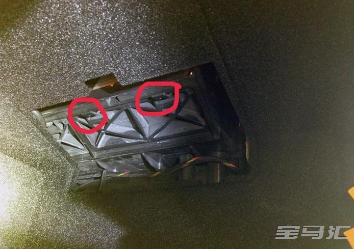

4、第一层拿掉之后,还有第二层,注意这两个卡口,打开它们。
5、2个盖子都拿下来之后。

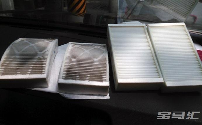

6、用手摸一摸位置,用指头或者工具直接把第一个滤芯给拉出来,第二个滤芯在第一个的左侧,用手指或工具慢慢的把它平移到第一个的位置,顺着慢慢的也拉出来。
7、新旧对比。
