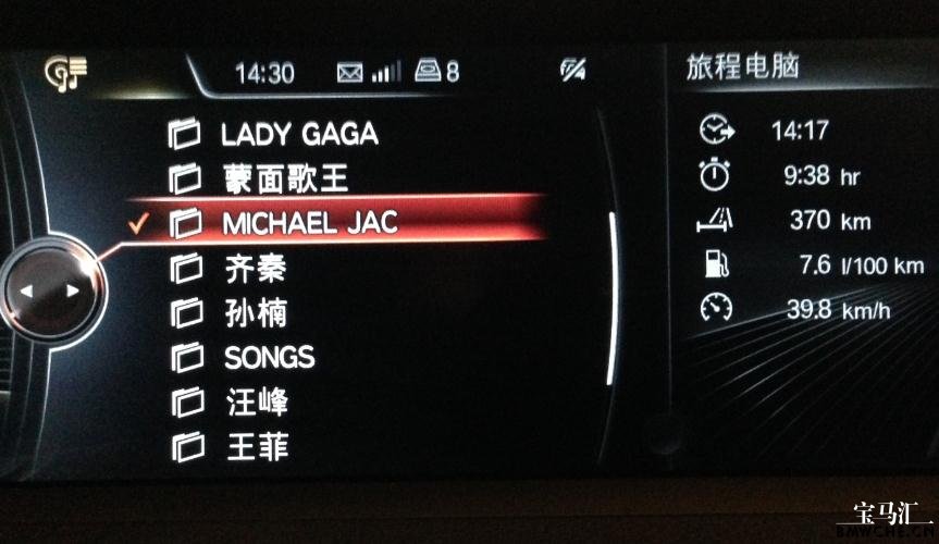

导入的方法很简单,导入歌曲都很成功,不过每当下一次导入的时候多媒体就会新建一个目录USB1,USB2 USB3等等,而且这个新建的目录跟以前的不能合并。于是就带来一个很头疼的问题,有人有很多歌曲而且不断更新,每次都新建一个USBX,而且无法合并非常不好分类。
备一个用于导入车载硬盘的u盘,最好是容量大点的,必须格式化,并且做好以后不能用此U盘做其它工作的心理准备。
1、用此u盘,第一次导入以歌手A命名的文件夹,这个文件夹里有一些专辑。 在不做任何更改的前提下,再拷贝以歌手B命名的文件夹时,第二次导入多媒体不会新建USB2这样的文件夹,而是合并到之前的文件夹里。
2、如果在u盘里歌手A文件夹里删除一个专辑,在歌手B文件夹里添加一个专辑,再导入时idrive系统还是不会新建USB2这样的文件夹,歌手A里面的专辑不会被删除,即使U盘里没有了,而歌手B里面的专辑会新添加一个。
3、如果U盘放了其他的东西,或者把u盘里面的内容清空,改变了以前的格局,在拷贝歌手C的文件夹,导入时idrive系统就会重新建立USB1或者USB2这样的文件夹,与之前的无法合并。
4、即使重新拷贝了歌手A和歌手B的文件夹,只要是把上一次导入的内容删除过,idrive系统都会识别为新歌曲从而建立USB1文件夹,而且无法合并。
5、更换u盘,无论如何操作,idrive都会新建USB1。
所以从上面看出,idrive每次导入时会在u盘里面做标记,只要在下一次导入时还保留这之前的信息,哪怕只有一个文件夹,idrive仍然会识别出来,从而不会新建文件夹。
因此,对于20G的车载硬盘,建议准备一个32G的u盘专门来用于歌曲的导入,这样就方便管理。最后不得不说idrive系统与itunes系统的强大歌曲分类功能相比,真是差远了。
