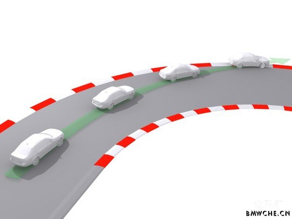

而从动态特性方面(不考虑车辆悬挂的实际调教)看下图:
前驱是趋向于转向不足的(Understeer, 推头)

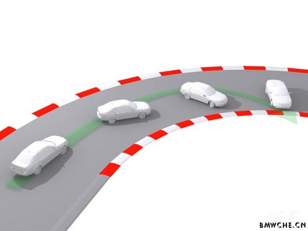

后驱则趋向于转向过度(Oversteer, 甩尾)

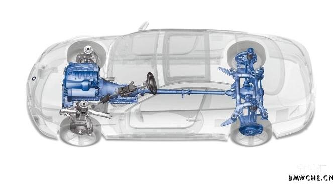

结构方面,前驱通常对应横置发动机布局, 后驱通常对应纵置发动机布局,看下图。

3、纵置布局才容易放下大排量发动机(V12不容易横着放,V8横着放的也相当稀罕);
4、纵置发动机重心可以落在前轴后面,整车获得更好的前后配重比;
5、加速时重量后移,后轮附着力更强,适宜作驱动轮;
6、前驱左右驱动半轴相比后驱短,意味着车轮上下运动时,万向接头活动角度较大,使用寿命会有一定的影响;
7、驱动轴布置在前轴会与转向机构相互影响,并增加前轮簧下质量,不易获得自然、直接的转向回馈;
8、由于变速箱的关系,横置发动机曲轴必然高过前轮驱动半轴,而纵置发动机的曲轴与变速箱、转动轴、后轮驱动半轴可以设计为基本处于同一高度,从而降低重心;
