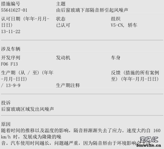

PUMA技术通报—F06/F13后窗玻璃下部隔音唇引起风噪声
网络/2015-10-13/ 分类:维护维修/阅读:
随着时间的推移以及温度的影响,隔音唇渐渐失去了应力。速度大约自 160 km/h 时,发展成为隆隆的噪音。 ...
投诉
后窗玻璃区域发出风噪声
原因
随着时间的推移以及温度的影响,隔音唇渐渐失去了应力。速度大约自 160 km/h 时,发展成为隆隆的噪音。汽车使用时间越长,问题越严重,因为隔音唇由于环境影响会下沉。
措施
注意:
只针对于生产日期在 2013 年 7 月 8 日前的 F06 和生产日期在 2013 年 9 月 9 日前的 F13。之后的车辆已采取了措施。
处理客户投诉时进行以下维修:
