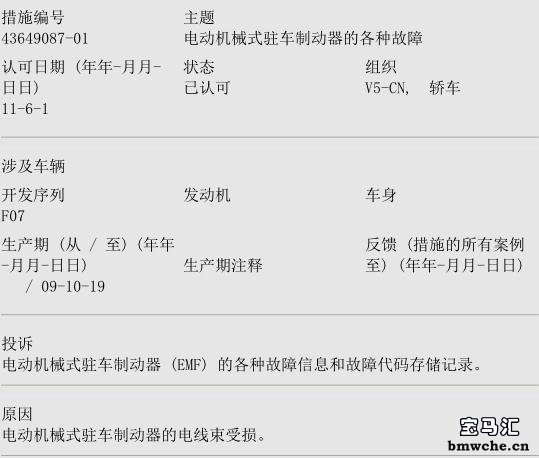

电动机械式驻车制动器 (EMF) 的各种故障信息和故障代码存储记录。
原因
电动机械式驻车制动器的电线束受损。
措施
处理客户投诉时,用 ISTA/D 进行诊断并执行相应的测试模块。
更换部件前,先检查 EMF 右后侧的电线束。
为此,按照维修说明 5171041 拆下右后轮罩盖板,然后在标记区域 (见 Pic 1) 内检查 EMF 电线束并在上述区域内安装一段波纹管 (零件号码 61 13 6 933 302)。
如果电线束损坏,则按照维修说明 61 13 修理电线束,并且安装一段波纹管 (零件号码 61 13 6 933 302)。
在 2009 年 10 月 19 日以后生产的车辆上,使用了一根波纹管保护电线束。
