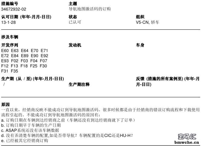

原因
一直以来,经销商反映不能成功订到导航地图激活码。很多时候都是由于经销商的错误订购流程和下裁使用流程引起的 。 不能成功订到导航地图激活码的原因有:
a、订购日期在车辆到达经销商之前 (车辆还没有到达经销商就下了订单)
b、订购日期早于车辆的生产日期
c、ASAP系统还没有该车辆数据
d、没有弄清楚车辆的配置、如是否带导航?车辆配置的是CIC还是HU-H?
e、己经被其它经销商订购
