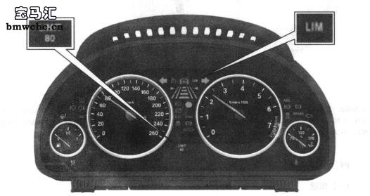

当启用限速模式时, 仪表板显示一个绿色的 uM符号 。 限速情况在组合仪表内通过一个可以围绕车速表移动的绿色标记显示 。 此外, 在启用限速模式或调节限速后, 当前车速值作为操作反馈信息显示在仪表板的 TFT显示屏内 。 F10仪表板的限速信息见图1。
图1 F10仪表板的限速信息

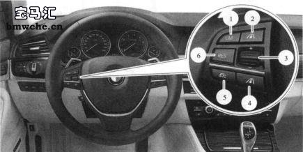

(1)启用限速模式。按下方向盘的 LIM按钮(限速按钮) ,可以将当前车速设置为限速。 如果在车辆静止状态下启用限速模式, 限速值为30km/h。 F10方向盘的按钮见图2。
1.限速按钮 2.增大距离按钮
3.车速设置組板开关 4.减小距离按钮
5.具有停车和起步功能的主动定速巡航控制系统的启用或停用按钮 6.调用存储车速的复位按钮
图2 F10方向盘的按組
3.车速设置組板开关 4.减小距离按钮
图2 F10方向盘的按組
