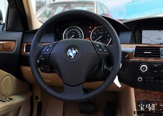

方向机坏了,四轮定位没弄好,停车后先打开驾驶侧的门再熄火,这样也是不会回位的,可以按一下记忆键,然后熄火后再打开驾驶员侧的门,就可以恢复了。 ...
熄火未断电(显示屏亮着)方向盘不动,这时再按下电门断电(显示屏黑了,车内灯亮起)方向盘自动升到最高位,方便出入。下车锁门,方便盘不动。再开锁,方向盘还在最高位,按下电门给电,(显示屏亮起)方便盘下调到记忆位置。
如果熄火末断电直接下车锁门,门锁上方向盘也是升起的。但下次你开门了,系统记忆你上次的离车的状态自动给了电,方向盘又下调了回来。这样感觉好象方向盘没动过一样。
宝马车友们使用方向盘是不是也这样的呢?如果不是,那可以重新设置一下试试:
1、把方向盘调的低一些;
2、按M按键;
3、按1或者2储存就好了;
相关问题:
什么都没动,方向盘熄火怎么就不能自动归位了?
1、方向机坏了
2、四轮定位没弄好,也就是倾角和前束没调好的关系
3、停车后先打开驾驶侧的门再熄火,这样也是不会回位的,可以按一下记忆键,然后熄火后再打开驾驶员侧的门,就可以恢复了。
