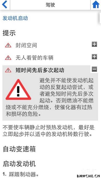

肯定你经常疑问冬天打火以后需不需要热车,宝马新3系说明书说不需要热车,发动机启动后直接起步传统说法是要先热车再起步,哪种更科学?原因大致有两个。

“点着火,不热车,直接走”这并不是宝马一家独有的要求,十年前某家合资品牌的车主手册上就做此要求了。目前几乎所有的合资品牌车厂都会在车主手册提到这一点。
